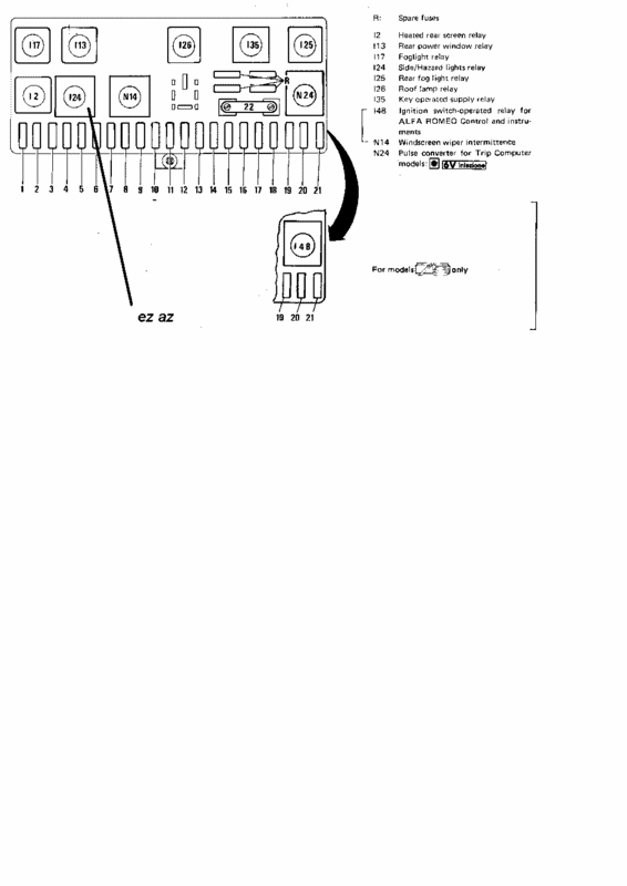

sziasztok, 75 2.0 tsbe merre helyezkedik el az index reléje? lécci segitsetek köszi:)
