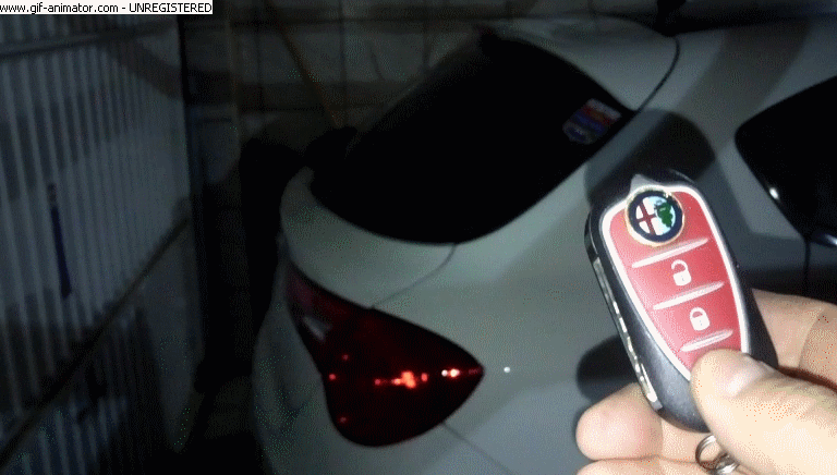

Ma "üzemszerűen" is kipróbáltuk a cuccot. (Bevásárlás volt.) Remekül működik, a hölgyek is le tudják csukni a belső fogantyúval, nem kell összetapogatni a tetejét. Szóval eddig bejön a dolog, megérte azt a 23 Eurót...

El bírom képzelni, hogy van, mert a csomagtér az emblémával is nyitható, tehát megy nyitó vezeték a kötegben.
gaga8820-01-2017 10:28:09 // 8565
Nekem nincs szükségem ilyesmi eszközökre a csomagtartó nyitásához. Ma reggel állok a dugóban, nézem bepárásodott a hátsó ablak, benyomom a fűtést, párátlanítót.
Erre egy kattanás hátulról, kicsit megijedtem. Akkor látom, hogy a fűtőszálak helyett a csomagtartó nyílt ki...Kicsit beszartam, de kipattantam, visszacsuktam és másodszorra már nem megy a trükk. Dolce vita, hideg van :) Viszont a hátsó ablak fűtése nem működik sajnos. Ennek lehet köze a szokásos kábeltöréshez, mit gondoltok?
Amennyiben igen hamarosan kereslek Csöri, hogy kipróbáljuk az általad ajánlott javítószettet :)

A Giuliettát nem tuják bemérni a "sógorék" :-)
Piritu - 1.000.00019-01-2017 22:12:09 // 8561
Ma ismét "gyakoroltam". Így már nem tűnik különösen nehéznek.
Ellenben a nyitásra tátva marad sokak szája :-)
