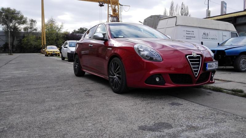

További fejlemények gumizaj ügyben: történt egy futómű-geometria ellenőrzés melynek eredménye az lett, hogy az összetartáson állítani kellett. Második körben az első gumik helyet cseréltek a hátsókkal és így alig hallható szintre csökkent a zaj ennek ellenére úgy döntöttem, hogy jövő télre lecserélem ezeket a "buta, traktormintás" Pirelliket (Sottozero S2) A véleményem és tapasztalatom az eddig általam használt pirreli gumikról egy blogbejegyzés témája lesz úgy érzem.... Abban biztos vagyok, hogy mind nyáriban mind téliben más márkát fogok választani!

:-) csak a gumi hangja, én is halotam, bár nem sokszor, mert 100 fölött nem hallom :-)és a városban sem sűrűn mostanában 50 alatt :-)
ugyan ilyen az én télim is, és tényleg produkál ilyen búgós hangot a gumi profilja miatt, de semmi gáz, kintről még vagány is :-)

Találkozott már valaki olyan jelenséggel, hogy a gumi bizonyos sebességnél rettenetes "csapágyhangot" produkál? A konkrét probléma: 50 km/h tól alig hallható de állandóan jelen lévő búgás ami hajszál pontosan 90 km/h-nál kezdődően annyira felerősödik, hogy még a kormányon is érezhető a bizsergés viszont 100 felett szinte megszűnik ill. alig hallható szintre csökken! 225/40 R18 Pirelli Sottozero serie2 gumik. Kerékcsapágy cserélve bal oldalon. Ötletek?
