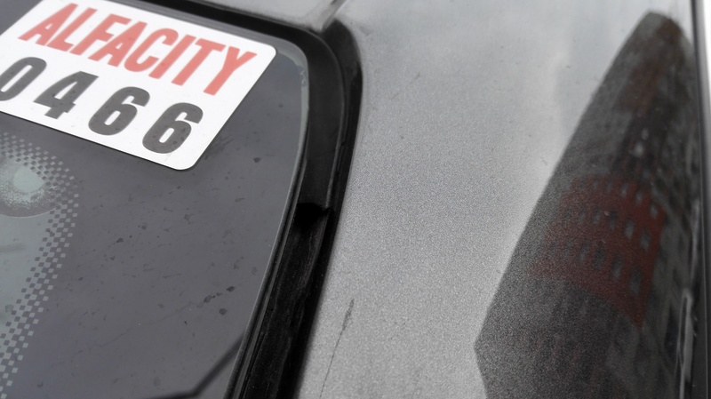

Béci Ɨ|ѯ22-03-2017 10:24:29 // 8689
Ez a szélvédő kéder gumi, vagy szélvédő keret gumi. Szerintem ahol cserélnek szélvédőt, ott biztos lehet hozzá kapni.

István00215-03-2017 17:32:26 // 8687
Hétvégén elég kellemetlen dolog történt. Autópálya tempónál egyszer csak egy gumidarab kezdett lifegni az ablakom mellett. Megálltam és látom, hogy a szélvédőt körülvevő guminak a teteje leszakadt (elöregedett) és végigszaladt a szélvédő tetejéig.
Ahogy nézem ez csak arra szolgál, hogy a nedvességet elvezesse, a szélvédő nemfog kiesni és beázni sem, de szeretném lecserélni. Akárhol néztem eddig, szélvédőt vehetsz bárhol, de ilyen gumit nem találtam még sehol. MI ennek a pontos neve? Hol érdemes venni ilyet? Valaki járt már így?
