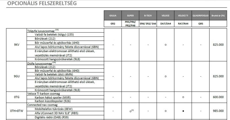

Anno a Ti karbon csomagot lehetett kérni, vagy az üveg tetőt, együtt nem. Nekem az üveg tető lett a VeloceTi-n, de a belső mindkettőnél a Q belső 😊
