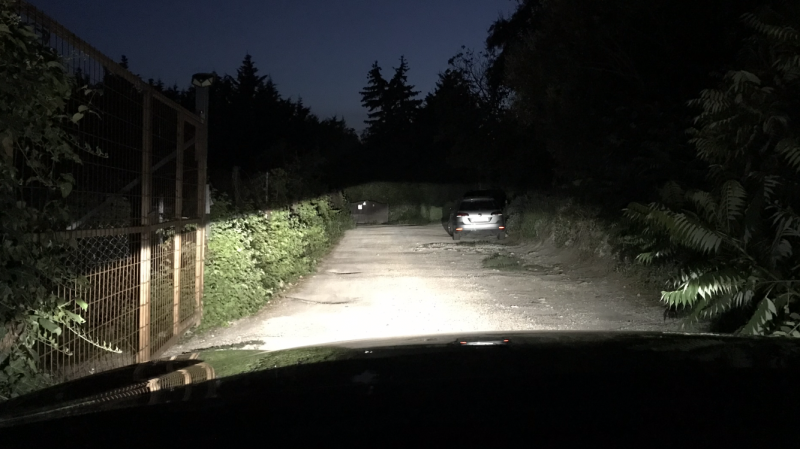

SD01-07-2024 11:47:56 // 35921
Úgy értem "legmagasabban" mikor magasra világít, messzebbre, az az alap állapot, azt nem is néztem a müfalon milyen szám tartozik hozzá:D
De azt mondod egy mechaikus csavarantyú van a lámpához, amit kell tekergetni és ahhoz képes próbál ő szintezni?
Akkor most az elektronika hangolódott el, vagy mechanikusan mászott el?
Pénteken szervíz 24k km, majd meg fogják nézni.
Viszont van egy meglepi fékolajcsere:))) De mondták előre legalább:))) 2 éves a drágaszág:)
Shadin01-07-2024 10:17:57 // 35920
Simán be kell mechanikusan állítani megfelelően a lámpákat, majd az lesz az offset a szintezőnek.

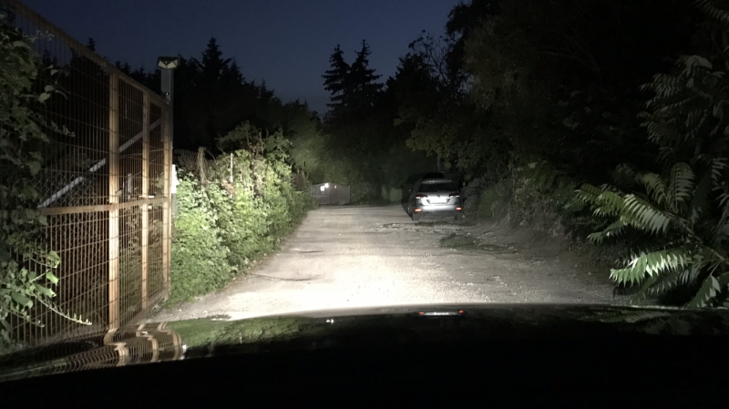

SD01-07-2024 09:36:10 // 35918
Ahha majd bejelölöm akkor a garázskapunk hova kell világítania, biztos szoftverből tekergetik.. :)
De akkor bízató hogy nem megkotlott csak adjusztálni kell:)
RomeoOne01-07-2024 08:21:14 // 35917
A xenon az önszintezős, de el tud állítódni. Én is jártam már így, láttam is, hogy túl magasra világít, de mivel mindent magának csinál, nem tudtam belenyúlni. Mikor vittem a szervizbe, szóltam, hogy ezt is meg kéne nézni, utána már úgy kaptam vissza, hogy jó.

SD01-07-2024 06:44:38 // 35915
Lámpa kérdés, már többedszer villogtatnak rám..
Normál követési távolságnál, legmagasabbra állított lampával (ugye az állítás a vontatós megpakolt satöbbi szitura van, azon kívül max fönt kéne legyen tudtommal) tompítottal, az autók fölé ér a fényszóró fény nyaláb..
A táblákat anygon jól megvilágítja de a refi csak annyit tesz hozzá hogy a fákat is…
El tud-ez állítódni? Ilyenkor ezt el kell vinni, vagy mondom és a szervízben gariban intézik?
Ugye Xenonnál nem vált égőt csak egy szemöldököt állít feljebb.
Müködik mindkét oldalon a magasság állító és a szemöldök is.
Még annyi bonyolítja hogy közelre a bal oldali a magasabb ami ugye az út szélét világítja.
Mert X-be van állítva a két fényszóró. De akkor is magas, telibe teríti a jobboldai a szembejövőket..

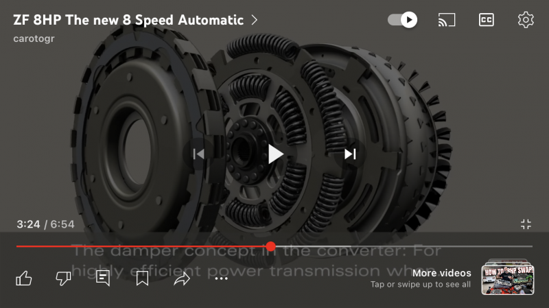

Shadin28-06-2024 13:13:07 // 35895
Nem tudom mit értesz motorgyilkos üzemmódon egy alapból 280 lovas motor esetében aminél a maradék 200 lóra is olyan program van ami figyelembe veszi a motor/olaj hőmérsékletét.
Hidegben is rendesen működik, értem én a hideg alatt azt amikor már az indítás után eltelt alapjáraton 2-3 perc. Ezen idő alatt csökken le a fordulatszám~800-ra, ennyi idő kb. a GPF felmelegítés miatti furi hang a kipufogó felől. Ha ezt kivárom és csak ez után indulok el, akkor kb. semmi gond nincs, ha "sietek", akkor elég rakoncátlanul viselkedik a motor/váltó, ilyenkor kiveszem kézibe és N-ben tudom finoman kezelni a helyzetet.

Shadin27-06-2024 13:26:02 // 35892
Pont ezeket tapasztalom, hidegen N-ben kézzel és automatán is rohadt lassó, mármár annyira, hogy mire bevált 2-be, már a 3-at kellene kapcsolja és ebbe mintha belezavarodna. 3 csíktól felfelé szépen vált normál használat mellett, D-ben meg R.ben pláne akkorákat rúg :-)
De mindezektől független a hidegen és melegen is jelentkező rángatás alacsony fordulaton tartós sebességnél történő gázelvételnél. Mintha egy hatalmas lógás lenne valamelyik erőátviteli alkatrészben.

Na pont olyat érzekmintha egy kéttömegű csapkodna alattam, de nem gondoltam volna h szóba jöhet itt :-D
Shadin26-06-2024 18:50:24 // 35883
Szatyi Mester 60-at mond.
SD26-06-2024 18:48:42 // 35882
A video szerint van benne frankó kettőstömegű:P
SD26-06-2024 18:48:06 // 35881
Unlike BMW, which says the ZF 8HP has a “lifetime fill” and doesn't have a service interval, the other manufacturers and ZF themselves recommend a transmission fluid service every eight years or 50,000 to 75,000 miles.Dec 24, 2023
Ezt mondta a videóban is az ember. Nyilván előbb is lehet.
Maga a dekni/szűrő az harapósabb a többi mondt bármely váltó.
