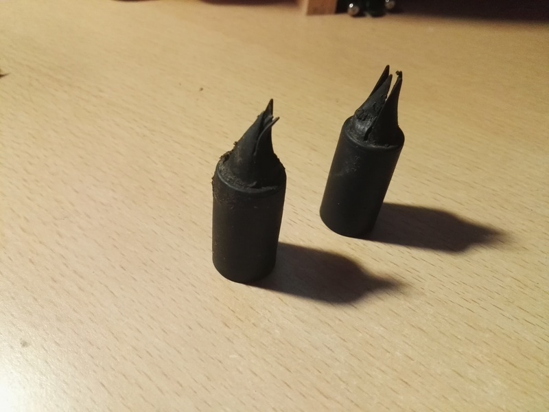

Ja, és asszem hátrafelé is van 1 kifolyó cső a tetőablaktól.
Csabo2206-11-2016 17:46:00 // 56296
Igen, mikor bontottam a kocsit, én is észrevettem, h ilyen idióta módon van a cső vége ellapitva. azonnal arra gondoltam, h ha tavasszal a napfénytető bekerül a saját kocsimba ezt a megoldást javitani kell mert igy nem fog kifolyni belőle a viz rendesen.
Szal 1 kis törődéssel, bütyköléssel nagyon bosszantó dolgokat, hibákat lehet orvosolni. Nem bosszankodni kell 1ből, hanem gondolkozni, csavarozni, aztán ha siker koronázza az igyekvést, akkor örülni ;)
norbi199206-11-2016 16:31:43 // 56295
Szélvédő gyári.
Igen időközben egy kicsit jobban megbontottuk a gépet és mi is rájöttünk erre, hogy az a kis szemtelen vacak a végén teljesen elzár mindent. Elkerülhetetlen hogy a rács alá ne menjen egy kis por, amiből majd kis betapasztós sár legyen. Csatoltam pár képet, remélem más okul belőle, mert engem már az idegroham kerülgetett, DE ez is csak apróság volt.
Kérdés, hogy a buta olasz, miért teszi oda? Érthetetlen. Levettük kitakarítottuk ott a cuccot, összeraktam szépen, kapott 4 vödör vizet, egy csepp se jött be az utastérbe. Kész. Fhúúúú..... : )
Szélvédő gyári.

Csabo2206-11-2016 12:34:03 // 56293
A tetőablak vízelvezető cső vége el van buta mód lapitva. Lehet ott nem tud a víz a kellő helyre kifolyni. Asszem a jobb a oszlop tövénél van a vége, le kell hozzá venni a gallyrácsot.

Újabb PROBLÉMA : )
Hejj Alfa Rómeó.
Nem sok türelmem van már hozzá. Ugye beázott a napfénytetőm, el volt dugulva a vízelvezető cső. kitakarítottam, bírt 1-2 hónapot, ha épp oylían kedve van megint eldugul és vizes az A oszlop. most úgy néz ki megint tetőkárpit le stb stb.
DEDEDE
Az imént kimentem az eső esik, mondom ránézek. ERRE anyósülés taposón áll a víz, elég sok már. A műszerfal alatt becsurog. de hol és honnan? és miért ver vele az isten?
Valakinek hasonló probléma előfordult már? Ötletek? Közvetlen az ajtó mellett a műszerfal alján szépen folyik befelé a víz. Most akkor az jön hogy műszerfal kibont? : )
Ráköltünk a vezérlésre ~bő 100.000 fölött erre egy újabb probléma. Hitet és pénzt fektettem bele de mostmár kezd sok lenni :) Szép ez jó ez DE........ valamit mondjatok mert felgyújtom
Szerencse hogy itthon van garázs, fater kocsija ki, enyém be, de ez nem mehet így tovább.
