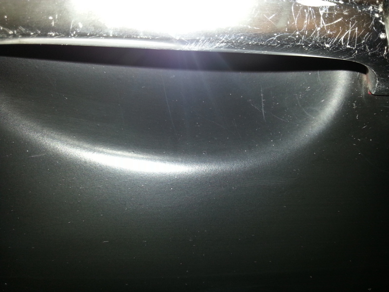

theBanyai23-05-2013 14:59:43 // 138603
Hogy jön ide a mosás? :D Attól még nem lehet feltételezni ,hogy a polír lehetséges matt színen. A CIF-et meg főleg nem értem :P Az csak egy tisztító szer , nem folyékony polír paszta :D:D Lényeg a lényeg : Lehet ilyet is. Én örülök ,mert a feketén nagyon látszik a karc :)
theBanyai23-05-2013 14:58:30 // 138602
Nem tudom, nem én b.sztam össze. Szerintem az előző tulaj sokat volt részeg, és nem talált bele a kulcs lyukba. :DD
Mivel szerintem krómozva van ezért újra krómoztatni. Élőben nem ilyen feltűnő ,csak a vaku szeret kicsi feltűnést okozni...
Trombozis23-05-2013 14:56:50 // 138601
A kilinccsel nem lehet semmit csinálni? (tudom kilinccsel előre menni) :-D
Trombozis23-05-2013 14:56:08 // 138600
Kösz! :-)
Jajaja ezt észrevettem mosásnál. :-P
Meg a CIF a barátom. :-) Az a baj ezzel a fehér színnel, hogy a rozsda (tűhegynyi) pöttyök meglátszódnak. Gusztustalan, amikor elfolyik barnán lefele. :-)
