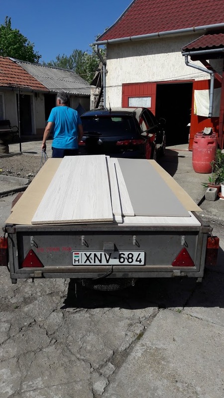

Most hoztam én is muskátli földet, pétisót, fűmagot.. de már csak a TD-vel mertem :-D
