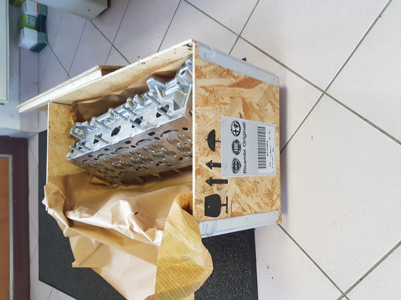

Shadin06-06-2018 19:04:59 // 109295

Shadin06-06-2018 17:04:27 // 109290
Be lettek illesztve a szelepek, fel lett síkolva, kimókoltak belőle két tőcsavart nomeg inspektálták a szerkezetet h nem onnan szakadt-e le valami ami megette a turbót. De nem. Ja meg a szelepszárat is megszabadították a koksztól, érdekes, hogy 20k alatt is rakódott rá 1 mm. Meg elmosták az egészet.

psychoati06-06-2018 16:50:49 // 109288
Mi lett végül a hengerfejen csinálva?
Giuntini06-06-2018 16:30:21 // 109287
Másik hengerfej😊
Shadin06-06-2018 16:25:37 // 109286
