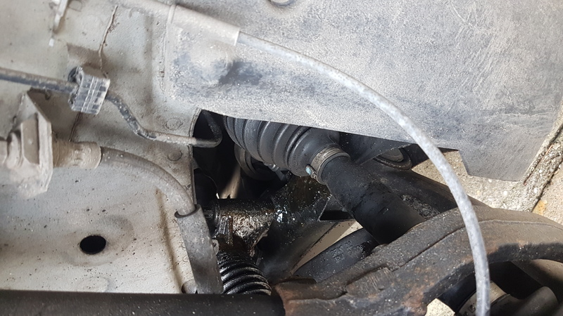

A kormányműnél van zsír?
Haddel02-04-2018 09:07:57 // 107588
Na srácok ,tegnap elött összeraktam az autót ,ki lett cserélve a csapágy ,viszont eltörtem a felső lengőkarnál a gömbfej csavart,úgyhogy vennem kell egy lengőkart. De az udvaron kipróbáltam az autót ,és úgy tünik megszünt a rángatózás. Letörölgettem a zsírt nagyjából,a féltengelycsukló gumiharangján nem látok sérülést , bilincsek is helyén vannak.Létezik ,hogy a rázkódáskor ott kijutott a zsír? Nehezen tudom elképzelni..
