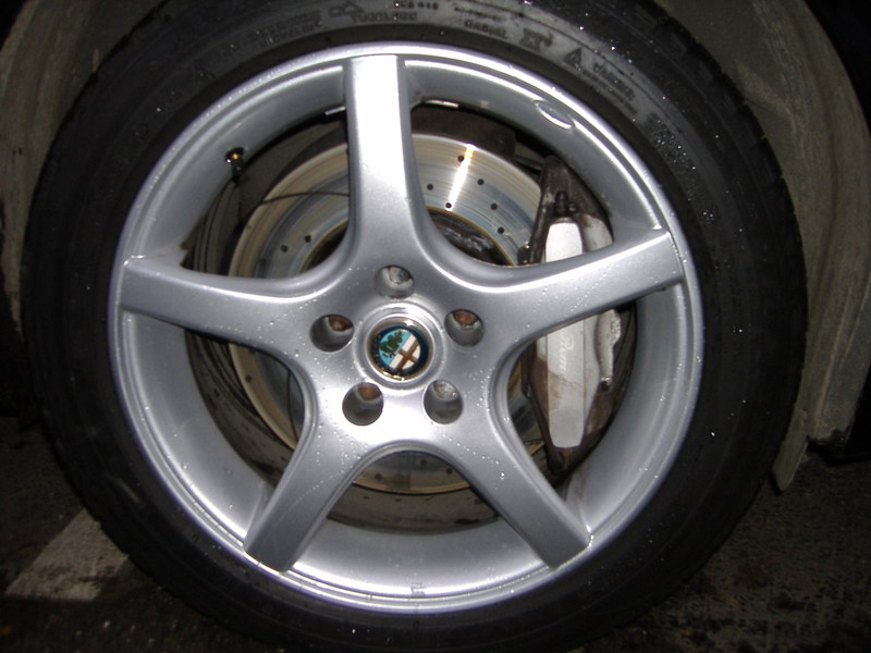

Szabister24-11-2017 19:24:26 // 102085
Akkor publikálok én is egy téli papucsot. Bár nekem nincs olyan nagy felnim csak 16os ,de ezt adták a kocsihoz. A nyárit majd jó lenne 18ra bővíteni.
Roll198324-11-2017 19:22:18 // 102084
Kis protekcióval már felkerültek a téli kerekek is. :) Kevésbé tetszik, de kényelmesebb a 17esekkel.
