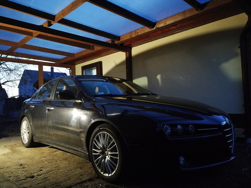

Tegnap megtörtént a felső lengőkarok cseréje is, most már az egész első futómű fel van újítva, visoznt az olajfolyás továbbra is rejtély. Ottalvós buli lesz januárban...

Az egyik legszebb felni! Mi lesz helyette?
