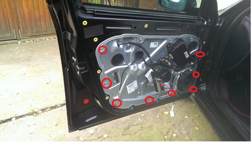

Tom_15626-11-2017 15:07:24 // 102145
Sikerült, valóban a lemezt is le kellett bontani.. :D
A bowden szakadt el, sikerült cserelni és minden bolha túlélte.
