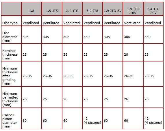

Alfonis25-02-2013 17:50:32 // 31636
lassan nekem is fékpofákat kell cserélnem. (kb 10-15E km még) de azért felkészülök előtte. Azt hogy tom megmérni, hogy tárcsát is kell e.? mennyi a jó még és mi nem?
