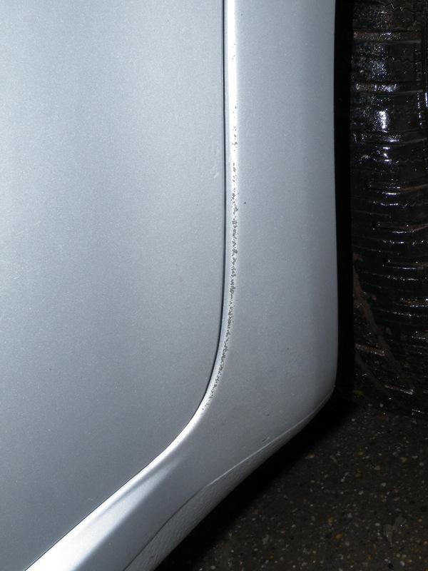

Dömpi (il dottore)11-03-2013 12:39:11 // 32486
Szasz Barátom!
Köszi az infókat! Már továbbítottam is a képeket a dekorfóliásnak. Nekem hátra a 8-9 nek mell, mert már sérült a fényezés, így nincs értelme az átlátszó kavicsfóliának. Ide inkább akkor megy a dekor-elem. Viszont előre a 9-est felrakatom vele, merthogy most lett lefényezve, és ne tegyük tönkre újra.
A TI-re való 10-es sz. fólia nekem is kell a nagykerék miatt, de csak az alsó fele, mert a a felső fele a dekorcsík lesz.
Kíváncsi leszek mennyit dob az áron :-(
De sajnos ez nem "akarom-nem akarom" kérdés. Ezt meg kell csinálni, különben többel kötöm be.

Hátra a 8-as nem küszöb, hanem természetesen sárvédő....
droberto10-03-2013 22:15:14 // 32484
Minden autófóliás foglalkozik kavicsfóliákkal. Egy gyárihoz közelítő méretű (ami SZVSZ igen kicsi, főleg széles gumi esetén) 5-15k HUF között megvan (anyagtól függően).
A gyárit is meg tudod venni.
Előre:
9. - ~1.000,-Ft/oldal
Hátra:
8. - ~4.500,-Ft/oldal (küszöb)
9. - ~3.200,-Ft/oldal (ajtó)
A ti-knél, ha jól látom van a küszöbön is (gondolom a nagy kerék miatt):
10. - ~6.500,-Ft/oldal
Előre:
Hátra:
Pityukoma10-03-2013 20:24:11 // 32483
Lehet venni. Nekem most volt fényezve a bal hátsó ajtóm és a sárvédő is, és visszarakták rá mind kettőt. Az ajtóra jól, a sárvédőre sz@rul. Nemtetszésem fejeztem ki miatta, ezért rendeltek egy másikat. Ha megyek vissza akkor megkérdezem mennyi volt.
Norby10-03-2013 20:14:07 // 32482
Nekem sincs mindenhol, viszont nincs fényezve sehol.
Lehet ilyet venni utólag valahol? Ha javítanám,utána jó lenne feltenni. Neke is kopott a hátsó ajtónál.
Zoli198010-03-2013 20:05:07 // 32481
Na látjátok, ezért vagyok itt és kérdezek, minthogy egy kalkulátornak higyjek. Azért a 44000 jobban hangzik, mint a kiszámított 88000 :-) Így máris csábítóbb a 2.4....
David | Centocinquantanove10-03-2013 19:36:57 // 32480
ez a gyári kőfólia van nekem is gyárilag.... Lehet hogy a tiedről leszedték? Vagy nem is volt?
Dömpi (il dottore)10-03-2013 17:59:29 // 32479
Lehet, hogy gyárilag volt rajta, de én már úgy vettem, hogy nem volt sehol...sajna.
De nem baj, így most lesz egy dizájnos díszítőmatrica rajta.
Már alig várom, hogy küldje a srác az elképzeléseit.
Ha tetszeni fog, akkor még AC előtt rákerül, de lehet már a típustalira azzal megyek.
Dömpi (il dottore)10-03-2013 17:56:39 // 32478
Én a két alfára fizetek 44k-t évente.
A 159 (2008-as) papíron 120 LE, a 147 (2007-es) pedig 105 LE.
Dömpi (il dottore)10-03-2013 17:54:45 // 32477
A felakadás tavaly ilyenkor volt.
Mondanom sem kell, amint felakadtam, leállítottam a kocsit és mentem a tárolóba a flexért :-)
Mostmár csak épp hogy egy 3mm-es perem van, amiben a kapu épp hogy megakad.
Gábor7910-03-2013 17:04:26 // 32476
Nekem egyik oldalon van ilyen védő izé, másikon nincs (2007-es)... ahol nincs, az az oldal már volt fényezve... szóval eredetileg volt rajta.
Szerintem amelyiken nincs, az sanszos, hogy javítva volt.
Teljesítményadó nekem 2007-esre 150LE-re 33.000/év
Coolby10-03-2013 16:31:00 // 32475
Nekem most jott meg csekk. 2.4es 2006os és és nekem is 44100 az éves gépjárműadó...
Coolby10-03-2013 16:29:01 // 32474
Nekem FL elotti 2006os van es van rajta folia...
Pityukoma10-03-2013 15:21:29 // 32473
Az enyém 2007.10. FL előtti. Akkor ez is a FL súlycsökkentés áldozatául esett :-DDD
Alfonis10-03-2013 15:08:09 // 32472
de nekem ott nem is karcos meg semmi. Viszont elől ott van fólia. De csak ilyen kis darab úgyh nekem is hiányzik ott egy kis festék. Majd ha jönnek a jobb idők megcsinálom. De mivel fújjam le? :D sima ezüst spray legolcsóbb :D
Alfonis10-03-2013 15:03:11 // 32471
nekem nincs pedig FL utáni 2009 06 hó
Pityukoma10-03-2013 14:49:25 // 32470
Jól megcsináltátok. Abból a kapu akasztóból nem lehet levágni egy kicsit? Nehogy megint feltépje a begyógyult sebet.
A hátsó ajtóra és mellé van gyári kőfólia. Legalább is az enyémen van:
Lehet utólag rakták rá? Vajon a tiéden miért nincs? Lehet ezt is hozta magával a FL? Talán volt javítva és lespórolták róla?
Igaz nem figyeltem a többiekét hogy nekik van-e.
