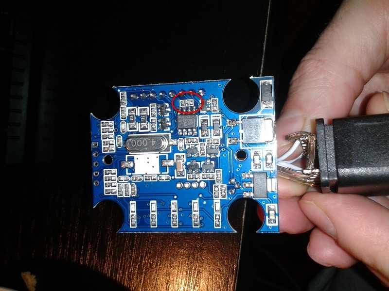

"Lényegében annyit tettem, hogy a 7-9-12-1 lábakat összeforrasztottam"
Azt hozzátenném, hogy nem annyira nyerő ám, hogy a világ összes K-Line-ját összeforrasztottad. Ha ez egy biztonságos megoldás lenne, akkor nem árulnának színes adaptereket a KKL kábelekhez. És én sem írtam volna meg a kapcsolós posztot a blogomban. Elhiszem, hogy működik, de óvatos lennék ezzel.
A 4 és 5 azért volt összekötve, mert mindkettő föld. (Rendben is van úgy.)

Kipróbáltam. Köszi a segítséget! Most CAN Info és a CAN setup is működik, de parkolóasszisztens hiba ügyében nem lettem okosabb. Mindenesetre a bluetooth modult felokosítottuk :)
Parking sensor node: active
és
Parking sensor node present...
Ennyit találtam, ettől nem jöttem rá, miért nem működik a parkolóradar sajnos... :(

GTPeti30-03-2013 17:32:53 // 33594
Ha nincs forrasztópákád, akkor egy csípőfogóval vágd óvatosan ketté. Úgy, hogy a NYÁK ne sérüljön! (Ne szakadjanak el a vezetősávok alatta.) Forrasztópákával jobb lenne.

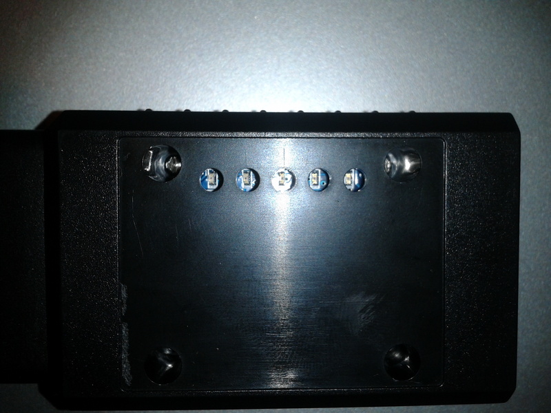

Coolby30-03-2013 16:07:13 // 33585
Ma Shadin159 kis telefonos segítségével megbuhertem én is a nagy kék-sárga bluetoothos ELM327 adapterem, hogy hozzáférjek más dolgokhoz is. Lényegében annyit tettem, hogy a 7-9-12-1 lábakat összeforrasztottam rövidre, így olyan mintha a Cable1 variáns lenne bedugva. A 4-5 nálam eleve összevolt forrasztva. Így most az ECU-n kívül elérem az ABS-t és a xenonokat is elérem.
Ami engem érdekelne, hogy a CAN infot hogy tudom elérni? Az alábbi tábla szerint a sima ELM kábellel olvasható, ha jól értem. Lehet azért nem ment alapból, mert a 4-5 összevan forrasztva? Nektek CAN infó olvasás megy?
Shadin159 köszi a segítséget itt is!
