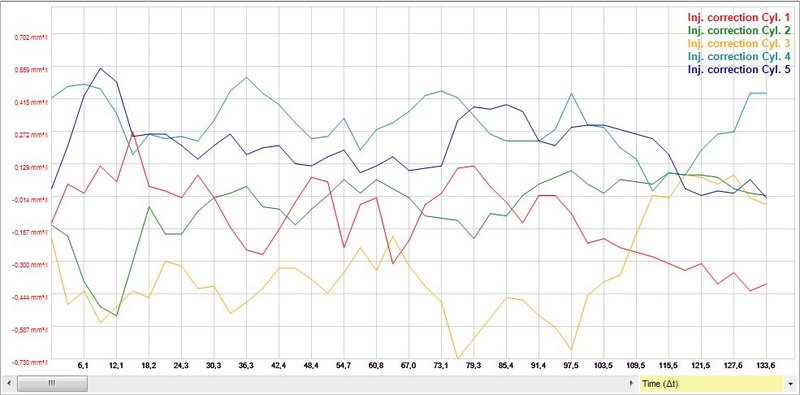

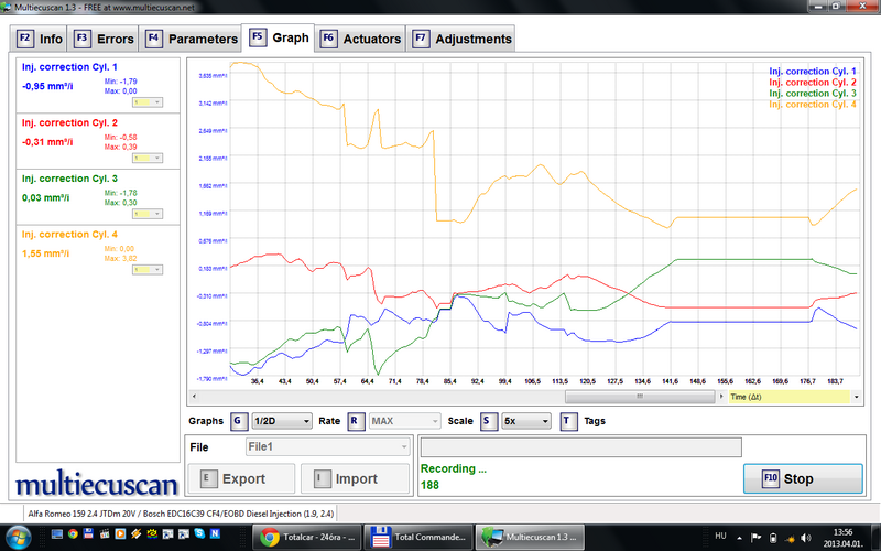

Csabi09-05-2013 18:50:07 // 35183
A 3, de már a 2 feletti érték alapjáraton nem éppen okés...
1-2 volt nálam a régi injektorokkal melegen, hidegen 4-ról indult az egyik.
Nagyon kopogós volt a motor, a mostani járásához képest...
Ez a csere után feltűnő, elötte azt gondoltam, h ez normális dízel hang...hát nem.

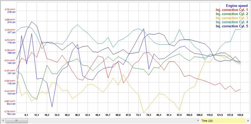

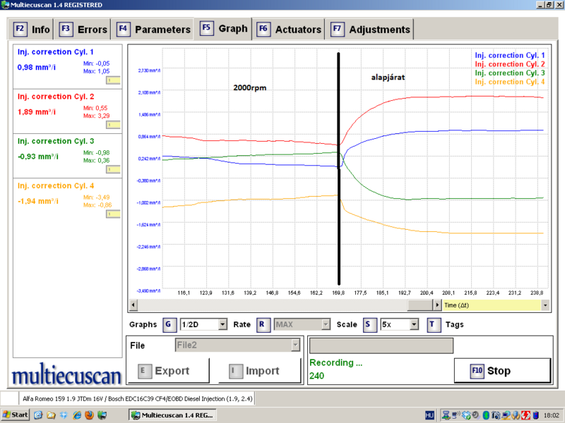

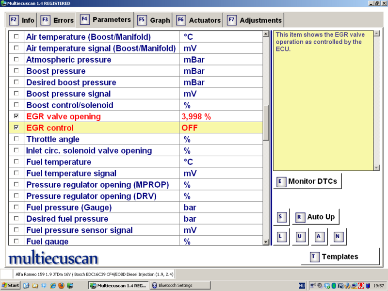

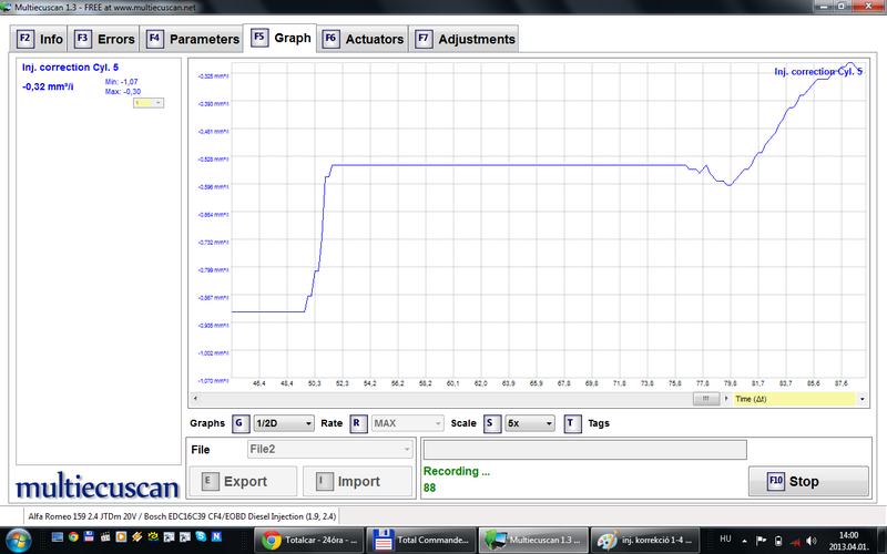

Shadin09-05-2013 18:33:04 // 35181
Tehát gyári közeli állapot :-)
Csináltam egy frisset ami kevésbé kaotikus:
EGR:
Ma 2x30Km után sem adott hibát. MIÉRT?
Placebo:
1000-1200rpm környékén stabilan lehet vele közlekedni, 1400-1500rpm-től húz. Végig. Padlógáznál turbonyomás visszaejtése nélkül. Könnyebben pörög fel, könnyebb a váltás.
Tévedés és képzelődés jogát fenntartom!
Most visszatettem, mert holnap vizsga. Holnap cáfolom vagy megerősítem a "placebo"-t
EGR:
Placebo:

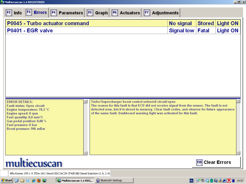

Shadin09-05-2013 09:44:54 // 35162
Ez most csak egy próba, hogy mekkszűnik-e a rángatás vagy sem. Úgy tűnik elmúlt, ma reggel sem bírtam kierőszakolni...
Nem akarok vitát nyitni, de a turbónyomás folyamatosan nagyobb így mint egr-rel volt, cserébe mintha kevesebbet enne, de ez persze egy etapból nem derül ki.
A porlasztó csúcsok rendbe tétele már aktuális kérdés volt, gyanítottam hogy esedékes, de úgy látom vannak az enyémnél (látszólag) rosszabb korrekciós értékek is.
Mindent egybevetve az egr ilyen formában történt lekötése egy sokkal finomabb, jobb járáskultúrát eredményezett. A furi viszont az, hogy tegnap kiütöttem az ezzel kapcsolatban jelentkezett hibákat és ma még nem dobott sárgát...
A P0045 régebbi hiba, a többi az egr :

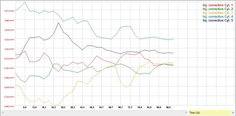

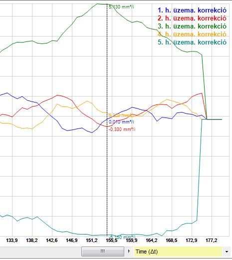

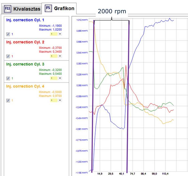

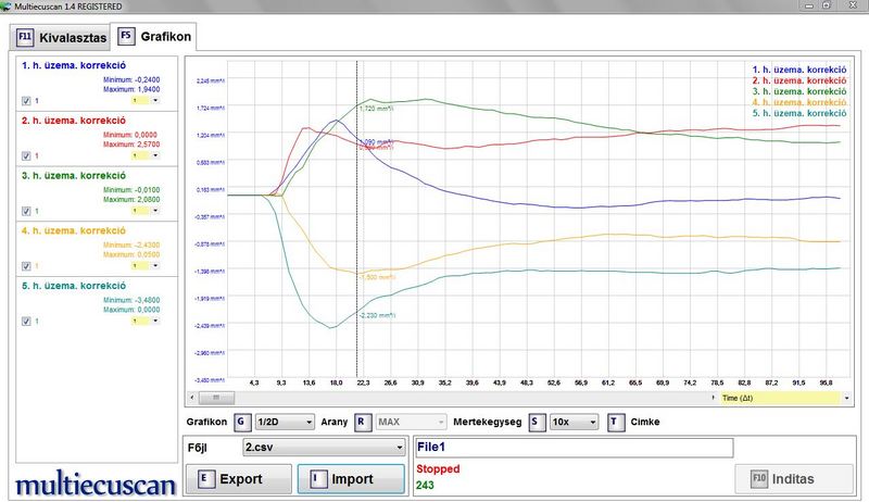

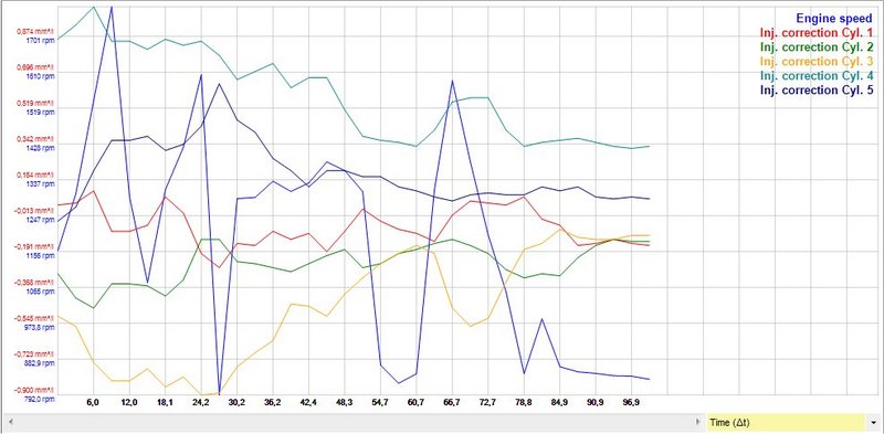

Dömpi (il dottore)08-05-2013 22:20:06 // 35155
Ez a 0,7-es érték milyen fordulathoz tartozik? Mert nálam pl. alapjáraton szépen szétszaladnak, a két szélső bőven 1 felett/-1 alatt, de 2000 rpm-en szépen összeállnak...
Tibcsi16608-05-2013 22:10:28 // 35154
Nem túl jó, de láttam már valakinél jóval 3 fölötti értékeket is. Úgy tudom ha minden OK akkor 0,7 alatt kéne lenni mindegyiknek. Persze ebből NEM lehet megállapítani melyik a rossz!! Lehet pont az 1-es korrigálja valamelyik másik hibáját.
Nálam szerencsére mindegyik bőven 1 alatt van.
