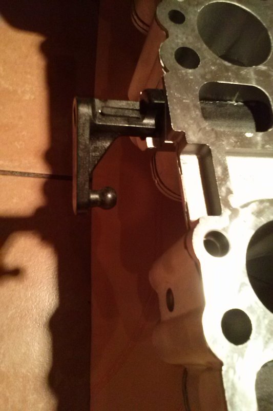

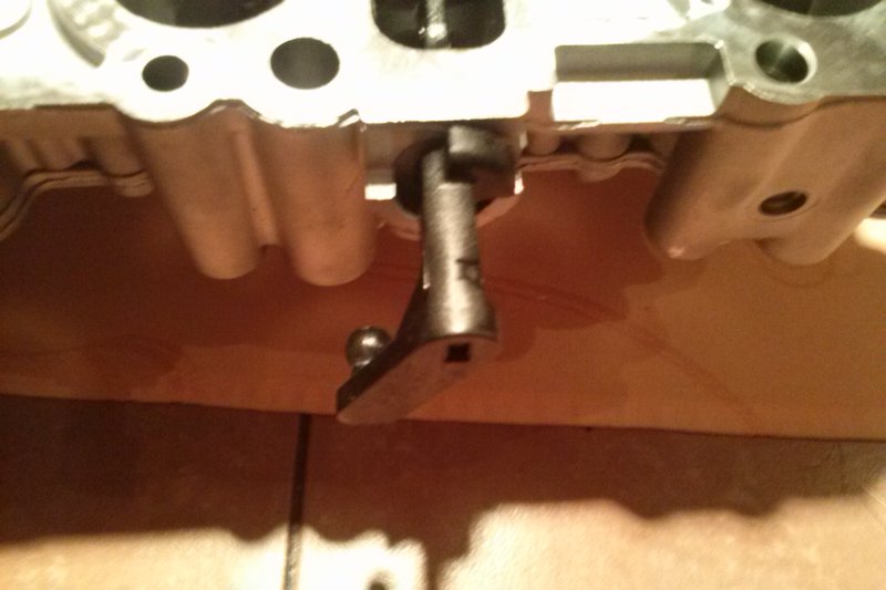

Shadin28-09-2013 09:06:36 // 41431
Bocsi! Ez is a Pierburg fém, más mechanizmussal...
Shadin28-09-2013 08:50:34 // 41430
És ha kellenek a lapátok ? :-D
Norby28-09-2013 08:00:41 // 41429
Amikor az eltört szelepeket cserélték, akkor szerelés közben eltört a mozgató. A szerelő egy régi Zsiguli alkatrésszel helyettesítette.
Erhard 242 (Pure Energy)28-09-2013 07:57:09 // 41428
a lapát rögzitéseinél ha kikopik akkor újat kell venni vagy a régit perselyezni...
