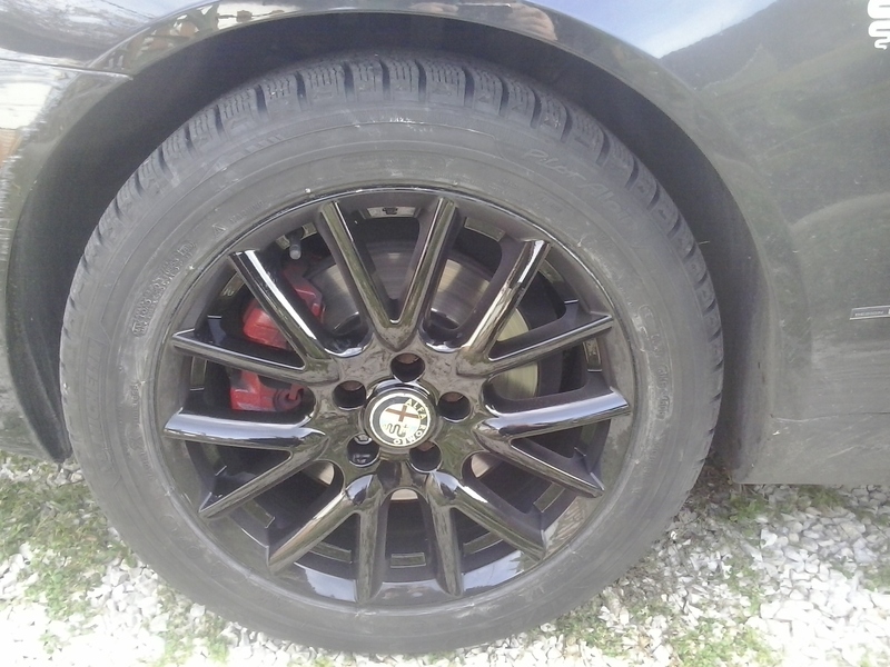

dangerel25-10-2013 21:41:31 // 42634
Sziasztok.
Érdeklődök felnik után. Szeretnék venni valami gusztusos 17 colos felnit a 159 -esre.
Ha valaki tud valamit csak szóljatok.
Kösz
Kösz

zoltankublik25-10-2013 16:51:40 // 42627
Mennyit kellene ráfizetni? Merre vagy helyileg? Az alessio felnikről lenne szó
