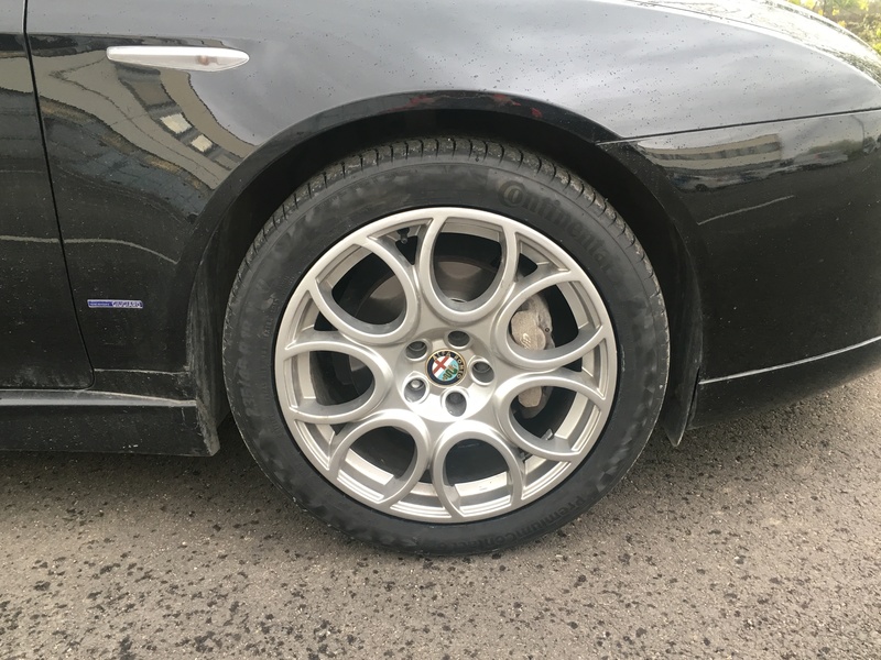

Szóval 205/60R15 volt a megfelelő nem a /50
Liquid06-04-2017 21:43:36 // 93594
Átmérőben teljesen jó, még akár szélességben is, de én speciel nem mennék 225 alá.
A télire keskenyet dogma szerintem netto hülyeség, a világon semmi se indokolja. Akkor lenne tán értelme ha állandóan 10 centis hóban mozognánk télen, de 99%-ban száraz vagy sónedves az út.
Anno a 156-tal megpróbáltam, mert én is így gondoltam, ezt mondta mindenki. Felraktam a 185/65R15-öt a 205/55R16 helyett és nagyon sokat változott negatív irányba, billegős lett, utána vettem 205/50R15-öt, és visszatért a törvényes rend.
Mondjuk érdekes módon a 245/40R19 és a 225/55R17 között nem érzek számottevő különbséget.
