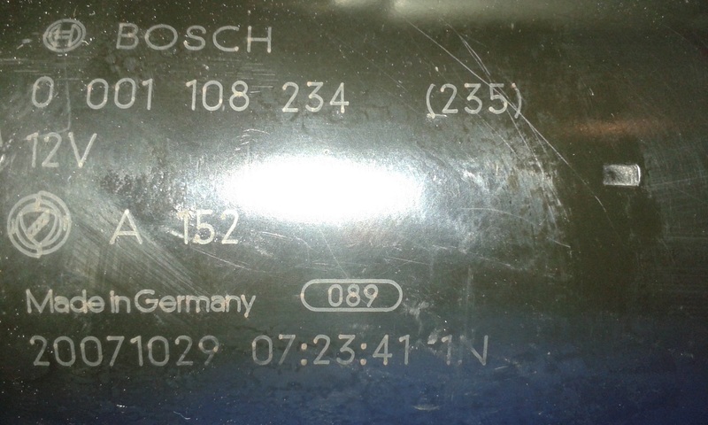

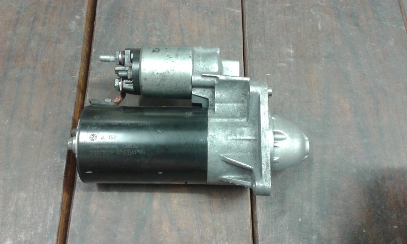

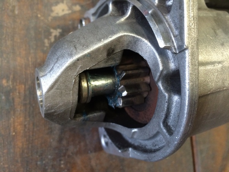

droberto22-04-2017 23:00:07 // 94065
Ez miatt is, csináltam meg én is az önindító felújítást.
Előtte:
Utána:
Egyébként semmi baja nem volt, kb. felére voltak kopva a szénkefék. A csatlakozásokon szinte semmi oxid nem volt. Ennek ellenére mindent drótkeféztem és kontaktzsírral konzerváltam.
Kb fél évig tök jó volt. Kicsit gyorsabban is tekert, elébb el is indult. Bár akkor pont nyár volt és meleg.
Azóta 30-40-el lassabban teket és visszajött a félmeleg állapotú nehézkes indulás. :)
Az oxid hibát persze nem vetem el, viszont majd máshol is szét kell nézzek.
(Anno ebben a témában már futottam egy kört.)
Egyébként egy eléggé jellemző típushiba az 1.9-nél.
Nem tudom, milyen kulcsszavakkal kéne rákeresni Alfaowneren.
Előtte:
Utána:
