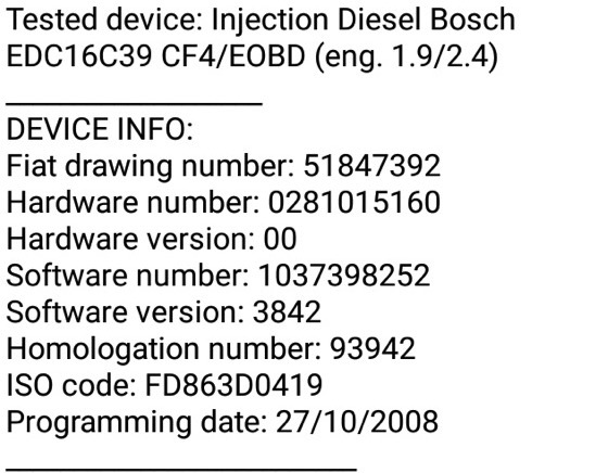

Macccy29-08-2017 22:13:27 // 98487
:D
A 2.4 -eden 3842 van? Na akkor megint borul egy logika, azt hittem a 2.4 -nek nem lehet csak 41 végű verziószáma, dehát akkor ezt is kihúzom tollal. Akkor a tied 2010 augusztusban kapott 3842-őt, kábé 2 évvel az enyém után, de a Shadin által érintett 2.4 -esek később kaptak fincsi 3841-et. Logikusan. (not) Pedig volt egy ilyen megfontolásom is, hogy az újabb szoftverrel majd nem kell kétszer keyMARolni.
Ákos szerintem nagyon nem akar ezzel foglalkozni, azt mondta ennyire nem figyelgeti, hogy mi újabb, mi nem.
WarbiRunner (Gyuri)29-08-2017 21:48:36 // 98486
3842 :-)
WarbiRunner (Gyuri)29-08-2017 21:47:47 // 98485
Ilyesmire utaltam én is. Giuntini szerint (ha jól emlékszem) a régebbi verzió nem regenerál városban. Az enyém de, regenerál, sőt, rendszert csinál belőle. Igen ám, de ha új verzióm van, akkor 90%-nál kellene kezdenie. Hát nem, ez engedi 100% fölé.
Az AlfaOwneren is teljes a káosz, ott 2008-as frissítést emlegetnek, ami megoldja a nehezen indulást és még pár dolgot.
Az enyém 3842-es, amire a guglival 2008 utáni modelleket találtam. Tény, hogy nem is indul nehezen az autóm.
Aztán ott a gombos indítás. Korábbiakról azt olvasom, hogy ott nyomva kell tartani a gombot, és csak sw update után lett olyan, hogy megnyomom és onnantól mindent intéz magától. Nem tudom ez pl igaz e.
Nekem 3248-as van:
Egyébként kideríthető pontosan, hogy mi a különbség a verziók közt, össze kell őket hasonlítani :-) Lehet Ákos (Manky) pontosan tudja is, de legalábbis van neki minden verzióból eredetije.

CONNECTED TO:
Alfa Romeo 159 1.9 JTDm 16V
Bosch EDC16C39 CF4/EOBD Diesel Injection (1.9, 2.4)
ECU ISO code: FD 86 3D 04 19
FIAT drawing number: 51812907
Hardware number: 0281013140
Hardware version: 00
Software number: 1037389890
Software version: 3442
Homologation number: 93944
ECU programming date: 08/14/2012
Míg a 2.4-esek talán legújabb sw verziója 3841, a 16V és a 8V verziója a 3442.
Ez egy 2.4 pl ami nálam járt és van 2011-es sw-je:
ECU ISO Code: FD 86 3E 04 1A
2014.07.22. 14:19:48
CONNECTED TO:
Alfa Romeo 159 2.4 JTDm 20V
ECU ISO code: FD 86 3E 04 1A
FIAT drawing number: 51883488
Hardware number: 0281013417
Software number: 1037507422
Software version: 3841
Homologation number: 93955
ECU programming date: 03/29/2011
Meg ez is:
ECU ISO Code: FD 86 BF 04 9B
2016.03.29. 14:01:46
CONNECTED TO:
ECU ISO code: FD 86 BF 04 9B
FIAT drawing number: 51883485
Hardware number: 0281012146
Software number: 1037507414
Homologation number: 93952
ECU programming date: 07/21/2011
8V csak 2009-es járt itt:
ECU ISO Code: FD 86 BC 04 98
2016.10.05. 11:29:03 (Multiecuscan 3.2)
CONNECTED TO:
Alfa Romeo 159 1.9 JTDm 8V
ECU ISO code: FD 86 BC 04 98
FIAT drawing number: 51812913
Hardware number: 0281013137
Software number: 1037389887
Homologation number: 93941
ECU programming date: 10/15/2009
Ez volt az én 16V-m:
ECU ISO Code: FD 86 3D 04 19
2015.06.25. 18:19:53
CONNECTED TO:
