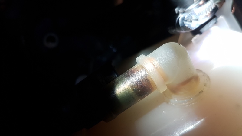

Tudom. Meg lehet ezt oldani sokféleképpen, csak az én megoldáson nekem kisebb gányolásnak tűnik. : )
Egyébként elég hitványak ezek a tartályok, nekem a Stiloban is és a 147-esben is cserélni kellett már pont emiatt, gondolom ebben is csak idő kérdése.
Ügyes megoldásoknál tartva, nekem most az EGR csavarjai szakadtak ki a szívósorból, mivel arra van rögzítve a motorburkolat konzolja, ami ugye tud rezegni. Ma jött meg a menetjavító szett. Ideiglenesen odadrótoztam...

yani🍀26-10-2017 11:06:23 // 101082
Csak a felfogatás egyforma a tartály nem.
Amúgy Robinak volt egy blogja a rezgés megszüntetésére. :-)
Tartály kibillent, FBS, vagy valamilyen szilóval az alsó tartó kinyom, tartály visszatesz, ragasztó megköt és nem rezeg többé.

antonov26-10-2017 10:12:48 // 101080
A két felső konzolt lejjebb kell hajlítani, és nem rezeg többé. 1.9-nél is ugyanilyen.
Erhard 242 (Pure Energy)26-10-2017 09:50:07 // 101079
inkább konstrukciós hiba... 2 csavarral rögzül fent a tartály alul egy füllel ül a tűzfalban csak ettől még rezeg amitől meg a csöcs letörik.... nincs ebben mágia csak szarrágás a gyártó felől :DDD
