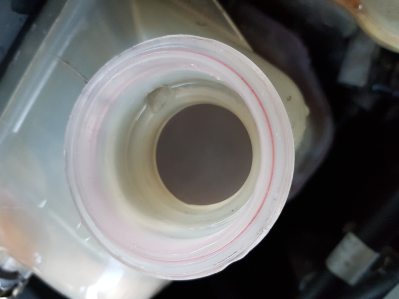

Gázadásra egyébként melegen nem jön a buborék. Ilyen mint az állóvíz. Ha a kipuff gáz beledolgozna, akkor tolná ki a vizet. Ahogy ráteszem a sapkát, drasztikusan megy le a víz. Az alumínium csőben lévő tőcsavarhoz nem ildomos hozzányúlni? Nekem ki van cserélve fémre. Mert ugye az lenne a központi légtelenítő?

Megrendeltem a kiegyenlítő tartályt Ofiéktól. Ez a legutolsó láncszem. Igazából Szatyi már a generálkor javasolta a cseréjét, mert belül tiszta retek volt. Át lett mosva, de randa. A franc tudja, hogy nincs e a tetején egy hajszálrepedés, ami nem is látszódik.
