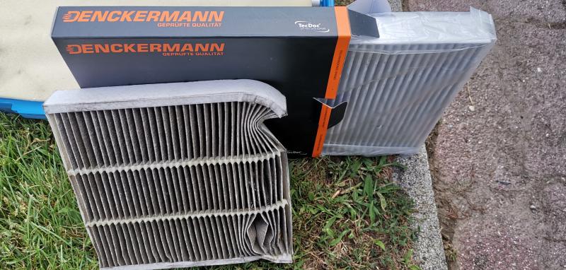

Napokban kicseréltem a pollenszűrőt. A kép szerint egy igazi talentum-hoz volt szerencséje a berakáskor .
Ugyanez a barom tépte meg úgy az olajleeresztő csavarom, hogy csak ráhegesztve lehetett meglazítani, az azt követő olajcserénél. Ez volt az utolsó alkalom, hogy AR szervizben voltam az 59-el. Az ilyen szerelő tényleg komoly kockázatot jelent az autóra...
Egyébként apróság, de most találkoztam először bezacskózott pollenszűrővel, minimális költség, de mennyivel nagyobb minőségérzetet ad... (Egyébként mennyire ritka vagy általános dolog ez? )
