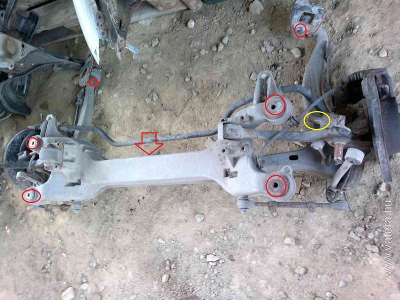

vologya[kendács mester]04-12-2014 21:55:16 // 74165
Én csak leszedem és elviszem a szerelőmnek. Ő átnézi és kicseréli.
Andy04-12-2014 21:48:22 // 74164
Számomra teljes tragédia, mikor teljesen analfabéta emberek nekiállnak féket, kormányt, meg futóművet kendácsolni.
Aztán meg jönnek szembe az úton. Agyrém...

takip04-12-2014 21:08:10 // 74162
takip04-12-2014 21:06:15 // 74161
Rég volt, nem biztos, hogy pontosan emlékszem:
- az ABS jeladókkal kezd, nem biztos, hogy könnyen kijönnek, de a WD-40 segíthet (ha nem kellenek vágd el a kábelt és kész)
- a lengőkarokról kösd le a kézifék bowdeneket, 1-1 csavar
- féknyergek le, 2-2 csavar
- tegyél emelőt a hátsó híd közepéhez, hogy a csavarokat könnyebb legyen eltávolítani és ne essen az egész bazár a nyakadba
- amennyiben nem akarod kivenni a lengéscsillapítókat, akkor elég lekötnöd alul a sárgával jelölt helyen, ha kellenek, akkor ki kell venned a kalaptartót és ott megtalálod a lengéscsillapítók felső csavarjait
- a pirossal jelölt 6 csavart vedd ki, a lengőkarokkal kezd
- emelő le
Annyira nem vészes, csak át kell nézni és gondolni mielőtt hozzá fogsz.
Úgy emlékszem a kép csalóka, a kelleténél jobban szét van bontva a felfüggesztés.
- emelő le

vologya[kendács mester]04-12-2014 19:45:31 // 74159
Nem tudom rábízni senkire, mivel ez a tartalék kocsi, ami otthon áll téglákon. A szerelőm pedig a másik lakhelyem közelében van (150km). Ő nem fog lejönni kiszerelni :-)
Most volt ott a kocsim és van egy kis gond a hátsó futóművel, de a régiben fel volt újítva. Az mondta ha kiszerelem, akkor kicseréli egy az egyben.

vologya[kendács mester]04-12-2014 17:48:36 // 74152
A 'szerelőműhely' ben nem kaptam választ, így ide is leírom:
166 3.0 V6 hátsó futómű leválasztás menetével tisztában van valaki? Azt tudom (sejtem), hogy 3 csavarral kapcsolódik az alsó lengőkar a vázhoz (2x) + 4 csavarral a az egész a vázhoz + lengéscsillapító. (+ ABS jeladók,+kézifékbovden,+fékcsövek).
Esetleg valami más? Helyes sorrend mi lenne?
