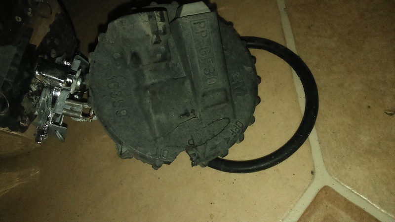

Coyote23-10-2014 20:47:59 // 73785
köszönöm szépen a segítséget. akkor utána járok és meg tisztítók, zsirozok mindent. aztán remélem hogy megszűnik a dolog.
Cro16623-10-2014 20:21:15 // 73784
Az enyém is ezt csinálta, annyi volt, hogy a fékbetétek bele voltak szorulva, rozsdásodva a kengyelbe,nem tudott szabadon mozogni.Féknyereg le,betétet kifeszegettem a kengyelből,jól felcsiszoltam a betét alját,tetejét ahol feltámaszkodik+a kengyel azon részét ahol a betét mozog, és kész. Más baja nem volt.
forrasr23-10-2014 19:15:40 // 73783
Nem nagy mutatvány, kerék le, kézifék bowden kiakaszt, aztán lehet is szétkapni a nyerget, csuszka ha csak kicsit korrodált akkor finom 1000-es csiszolóvászonnal felpolírozható, zsírzás aztán jólesz, ha nagyon oda van akkor célszerű cserélni a csuszkát.

Coyote23-10-2014 18:50:28 // 73782
én is valami ilyesmire gondoltam. mennyire nehéz szét szedni?

forrasr23-10-2014 18:20:39 // 73780
Ha a csuszkák be vannak rohadva akkor szorulhat a nyereg, szét kell kapni megzsírozni, ha szét van szedve akkor érdemes a kézifék racsniját is megjáratni

Coyote23-10-2014 16:46:07 // 73778
sziasztok. kellene egy kis segítség. a jobb hátsó fék valamiért kicsit befog. melegszik a felni is és a tárcsa is. menet közben elég hangos nyikorgo hang is hallható, enyhe fékezéskor abba marad majd újra elő jön.
mi lehet az oka? a féktárcsán nem látni semmi olyan nyomot ami arra utalna hogy esetleg a betét karcolná.
