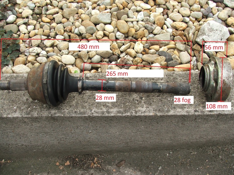

kapeka (Nagyvad)10-09-2013 21:21:18 // 68126
Kérdezd meg Erhardot, hányszor nyaggattam már emiatt. Persze nem csak rajta keresztül próbáltam, de semmilyen úton-módon nem lehet megrendelni. Tavasszal állítólag még volt. :-(
Persze a jó az lenne, ha holnap felhívna, hogy végre jött visszajelzés a rendelésről. Aztán felébredek, hogy a bilibe lóg a kezem... :-DDD
W.10-09-2013 18:21:34 // 68125
Új sincs?
kapeka (Nagyvad)10-09-2013 18:17:48 // 68124
Már 2 hónapja áll az autó, mert nem találok bal oldali bontott féltengelyt, és Erhard sem tudott eddig szerezni. Ki lett véve, a belső csukló belsején és a csuklókat összekötő szár végén nincsenek fogak, így nincs hajtás sem... Lefényképeztem és a fényképen feltüntettem a méreteket. A segítségeteket kérném; a méretek alapján a szár vagy a belső csukló csereszabatos-e valamelyik másik típussal?
Enyém 2,5 V6 Sportronic. Sajna a bontókban senki nem tudta ezt eddig megmondani, automatát nem találtam, lutrira pedig nem akartam kéziváltósét megvenni. Következő lépés persze az lenne, hogy kezemben a féltengellyel személyesen kell menjek utána, addig is azonban sokat segítene, ha tudnám, hátha másik is jó bele.
Esetleg van valakinek egy bontott féltengelye? ;-)
