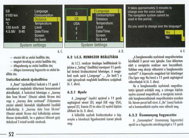

Úgy van. Nekem nincs benne navi, és csak a megtehető km-t írja. Ahogy észrevettem, a rövidtávú fogyasztás alapján számolja ki. ;))
Lumpi18-09-2008 19:53:21 // 41811
Az elobb belinkelt képed azt írja hogy az also három csak a NAVIs systemeknél megy.
Don Gombóc18-09-2008 19:49:25 // 41810
Az lehet, de még kicsíkozottat nem láttam. De ha elindulsz valószínűleg ír be adatokat. De a második a megtett kilométer az alatta lévő meg ahátra lévő idő. Ez a gázadástól függ és az átlagfogyasztástól hogy mennyire tolod neki.
Lumpi18-09-2008 19:46:36 // 41809
Kocce. Ezzel most sokat sagítettél. THANK YOU

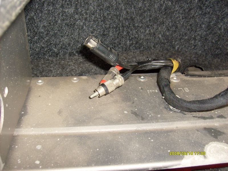

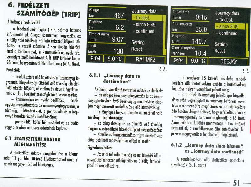

Lumpi18-09-2008 19:30:12 // 41808
Szóval akkor a to dest menuben a a legfelso (RANGE) az az hogy menyit meek még el az uzemanyagombol, és az alatta lévo kiárasok (DISTANCE,TIME OFF ARRIVAL,LIMIT) pedig csak a navigácioval mennek? azért vannak csak kicsikozva most?
Don Gombóc18-09-2008 19:24:00 // 41807
Arra a cd tár kábeleire lehet tenni a loudlinket igen.
Don Gombóc18-09-2008 19:22:11 // 41806
Don Gombóc18-09-2008 19:18:13 // 41805
Az alsó kép az a to destination, tehát még ennyi kilométert tehetsz meg a benne lévő üzemanyaggal.
Don Gombóc18-09-2008 19:16:13 // 41804
Innem tudsz róla infót. mindjárt töltök fel néhány oldalt a kezelésiről.
http://www.kutyu.hu/index.php?option=com_content&task=view&id=431&Itemid=44

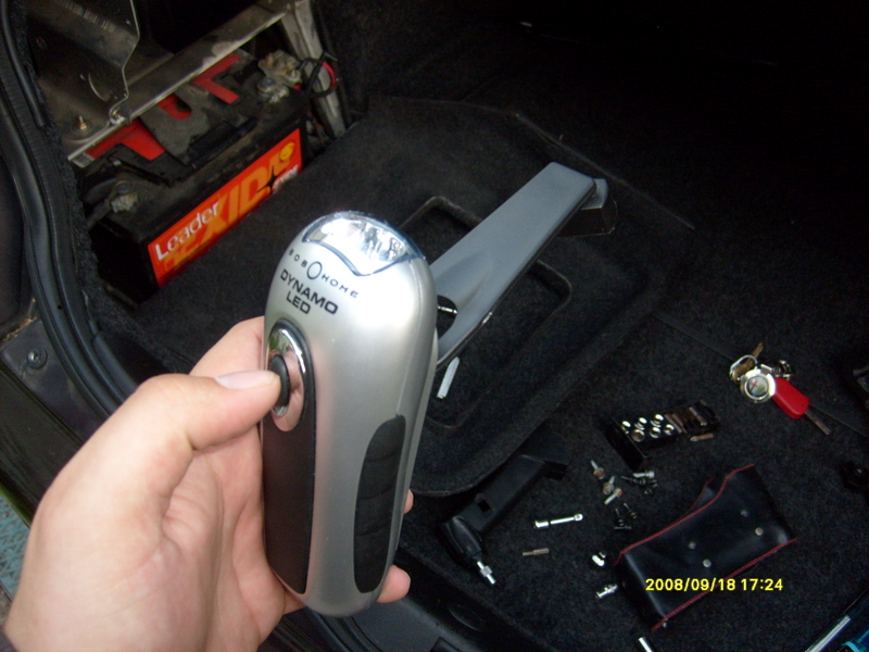

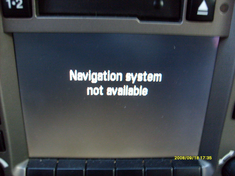

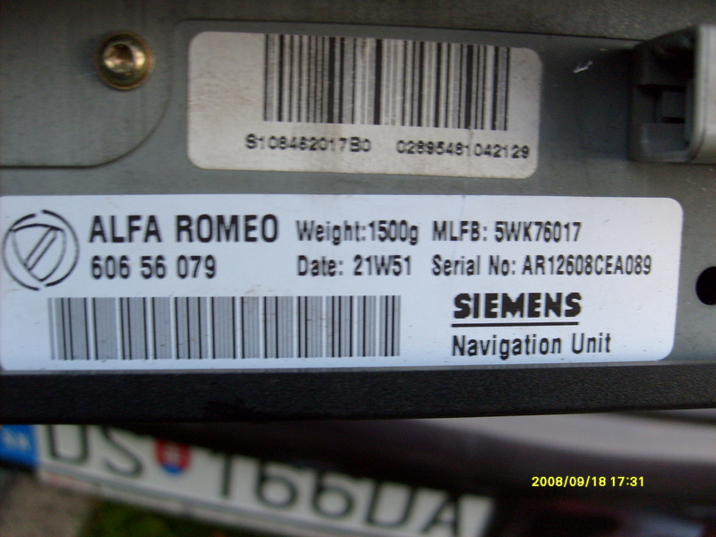

Lumpi18-09-2008 19:10:51 // 41803
PIHA... megszultem mire kivettem ezt a sz*rt. Nincs olyan fejem hogy a racsniba beletehessem a kis kereszt csavarhuzott,vagy mit.A borított 2játékcsavar,a keretett 4 imbusz a tárat pedig 4csillag jobrol és 4 balrol,amihez jo nehez lehet hozáférni.
ez van a cdolvaso hátuljára írva:
szoval akkor tutira G1-es?
Ezek a nemlévo cd-tár kábelei,és akkor erre lehet rákotni a loudlinket?
Most ezt írja a ics :
OFF: ilyen lámpát mindenkinek be kell szereznie..
nagyon jo és olcsó (1 perc kurbli=10perc világítás.
ON: Ez mi amúgy? Itt mit lehet megtudni?
*Tom sok a kérdés de evan. :D
szoval akkor tutira G1-es?Ezek a nemlévo cd-tár kábelei,és akkor erre lehet rákotni a loudlinket?
nagyon jo és olcsó (1 perc kurbli=10perc világítás.ON: Ez mi amúgy? Itt mit lehet megtudni?

Egy bármilyen navi lemez szükséges bele, mert addig nem aktiválja a gps vevőt. Bármilyen alatt azt értem hogy mindegy milyen országé csak G1-es 166-os navi lemez legyen. A cd upside ist down kijelzés meg az olvashatatlanságára utal, ami a koszos fej miatt van. Azt is írja néha hogy error when reading cd. De ha van türelmed hagyd benne napokig, és egyszer csak beindul. Arról veszed észre hogy egyszer csak pontos lesz az órád. A téli nyári időt azaz a plusz mínusz egy órát te állítod a menüben. Egy olasz lemezzel, a a százkilométeres léptékkel a szomszéd ausztriát és az Olasz északkeleti részt is látni elnagyolva a kijelzőn, sárga alapszínnel.
