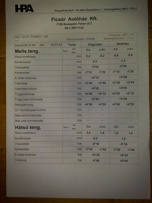

Na hát ahogy látom, ez az útdőléses dolog sokakat érint. Ennyire nem szarhatják el a beállítást mindehol, külön-külön helyeken. Most akkor ez vagy gyárilag így van kitalálva, vagy mindannyiunknál megöregedett vmi, amit kétlek, mert nekem most minden ki lett cserélve, beleértve a lengéscsillapítókat-rugókat is (ebből a rugók használtak mondjuk). Következtetés: nagyobb dőlést a kerekeknek, hajrá Forma1, a gumikopásra meg baszni rája, ha vége, akkor ki velük a kukába. Két szezont sztem így is kibírnak, főleg ha hátrateszi az ember egy szezon után az elsőket. A V6 alatt amúgy is elkopik ennyi idő alatt. :DDD
Hiába no, a 166 úri passzió, és nem úr, aki nem pocsékol. :))))

FRob15-11-2008 20:25:34 // 42527
na nekem ue produkálja, kicsi kátyú vagy dől az út és már kormányzok mint a régi filmekben....
aszem jövőhéten bejelentkezem egy futómű beállításra
de viszek valami fenyítő eszközt is hogy normálisra csinálják...
Cro16615-11-2008 20:03:33 // 42526
Kicsit sok volt a hátsó futóműnél az az 5,2 mm es összetartás:)) mondjuk mielött elhoztam az autót,cseréltek stabilizátort, gondolom a futómü ellenőrzés már elmaradt.
Elöl 0 ás volt az összetartás, kapott egy minusz 1 est és kész is:)
Cro16615-11-2008 19:57:02 // 42525
Jól értelmezed :)
diagnozis= a mért értékek állítás elött
beállítás= mért értékek beállítás után
tűrés= sztem itt kellene lenni a "gyári " értékeknek (valamiért titkosítva van) :))

EÉrdekes dolog ez. Nekem teljesen jó volt az egyenesfutás, de az első gumik belsejét ette kissé. A futómű felújítása után elvittük beállításra. Az ottani kisokoskönyvecskében ahány 166, szinte annyi futóműbeállítási érték szerepelt. Kikerestük az enyémet évjárat és motorverzió szerint, be is lett lőve. Most ha már csak kicsit is dől az útfelület (márpedig majd mindenhol dől), akkor már viszi is arrafelé az autót enyhén. korábban ez nem volt. Szóval nem vagyok megelégedve, vmi nem stimmt. :(((
Mondjuk risza nincs, a hátulja egyben van kb.
Kriszo15-11-2008 19:34:01 // 42522
Nekem is a gyárin volt és ette a gumit hasonloképp lett beállítva mint a tiéd.
Don Gombóc15-11-2008 19:15:45 // 42521
Pontosabban a diagnozis alatt a mért értékeket kell érteni a beáállítás alatt amire állították, inkább a gyári illetve beállítandó értékeket hiányolom. Legalább is én így látom nyelvileg. :) Bár a fasz sem tudja ők mit értenek beállítás és diagnozis alatt. :)
Don Gombóc15-11-2008 19:10:51 // 42520
Hár A fene sem tudja, mert itt a kezelésiben lévő értékekben sem bízom. Valaha írtam hogy én belövettem az elejét a gyári értékre de az zabálta a gumi belsejét. Tehát a negatív 4 milliméter széttartás az sok, Utánna csak mínusz egy millire lett beállítva, így jó, de hosszú távon még mindig meglátszik a belsején, de az elenyésző, és tökéletes az egyenes futása simán és gázadásra is. A hátsót azt majd megnézetem futóművesnél hogy mit írnak a gép adatai, már én is kiváncsi vagyok rá. Itt a kezelési erre vonatkozó oldala, ha valakinek nem lenne meg, de ennek szerintem nem lehet hinni.Cro16615-11-2008 17:59:04 // 42519
