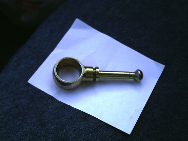

Néhány napja használom a gyárinál kb. 4 mm-el hosszabb tolórúddal. Talán ez picit sok.
Azt hiszem 3 mm elég. Ha egyszer összehozta az ember, akkor egyszerű az állítás. :-).
Egy dologra figyelj! Azt a részt meg kell rövidíteni, ahová a gumiharang felmegy, különben a kontraanya nekimegy a főhengert lezáró hasított lemeznek. Az anyát is alacsony kivitelre kell alakítani.

:))) Gratula a projekthez, ezek szerint nem csak nekem tűnt fel a dolog a kuplunggal...

én azt speciel szeretem hogy egy kuplung viszonylag lent kezd el fogni, de ennyire azért nem kéne. Pláne ha lusta vagyok vagy az üllést nem állítom eléggé előre, és ezen okoknál fogva megszámolom a fogaskerekeket akkor felbaszom magam. :)

Nem tudom rajtam kívül még valakit bosszantott-e, hogy padlóig kell nyomni a kuplungot, hogy kiemeljen?
A hétvégén hadat üzentem ennek az állapotnak. Átalakítottam a kuplung főhenger tolórúdját.
1. A félig szétmállott gumiperselyt danamidra cseréltem
2. Állítható hosszúságúra alakítottam egy M7-es csavar és kontraanya segítségével. (lásd képek)
A csavar teljes becsavart helyzetében a gyári hosszúságú a rúd.
A pedál áttétele kb. 1:4,4-hez.
Ez a gyári

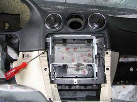

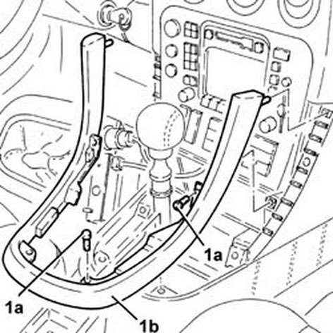

váltó burkolatát felszeded , tépőzár patent kiold, utána határozott mozdulattal kézifékfelölői oldalon felszeded, majd a tanksapi és a szivargyújtó csatija leszed
leszeded a keretet pár csavar fogja
a nyíllal jelzett két pöcköt kell megnyomni csavarhúzóval, közben a kazetta nyílásba jól benyúlva húzni kifele
azt a fényes pöcköt kell megnyomni
a képen látható módon csavarhúzóval ferdénCro16608-12-2008 07:20:10 // 42773
