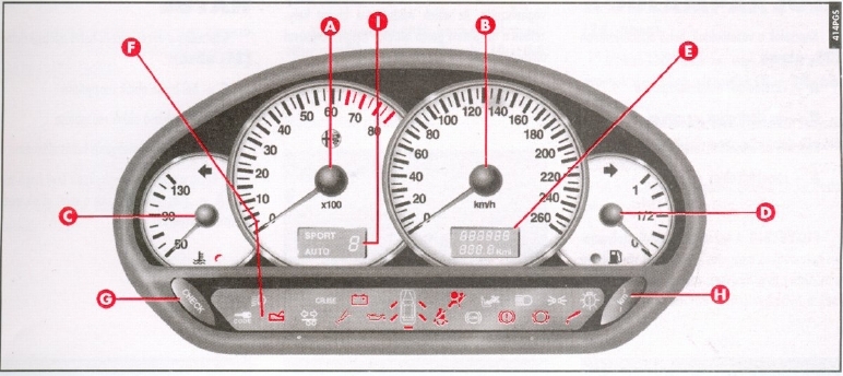

Na ja. Ebben a kézikönyvben a JTD műszercsoportja így néz ki:
Úgyhogy pont az a pilács nem stimmel itt. Fingom nincs, hogy ez a könyv mikori változat lehet, vagy mi az eltérés oka. De nem segít, az tuti. :((
Csak az lesz a megoldás, hogy idevarázsolod vhogy a szöveget, és Grande Bandi majd kisilabizálja neked. (Hacsak vki nem vágja fejből.) ;)))

Szerintem az az F lesz az bár itt kicsit másképp néz ki:P

Kriszo17-01-2009 22:46:07 // 43501
Skacok...
Kérdés:
A műszerfalon mit mutatna az a visszajelző amelyik kicsit hasonlít az olajnyomásjelző lámpához csak kicsit kockásabb??
Nem fényképeztem le csak ma felvillant egy pillanatra és nem tudok olaszul mert a kézikönyv ugyebér olasz...
Kérdés:
