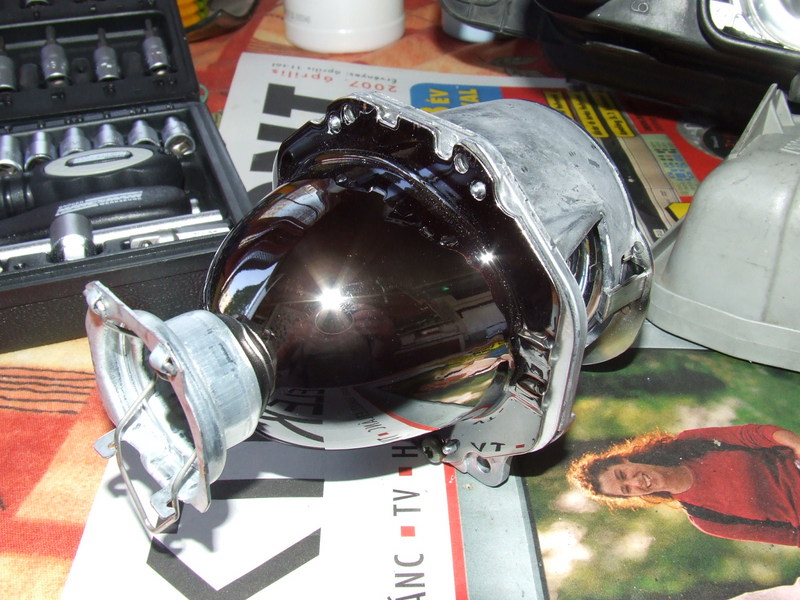

Csak egy aprosagra figyelmeztetnek lampaszetszedesnel: 1) jegyezd meg hogyan volt benne a pleh a fenyprofil allitasara, 2) ovatosan rantsd szet mert nekunk sikerult eltorni azt a nyomi kis muanyagfulet ami a foncsort tamassza be oldalrol
dskfjasdlfjkldaf08-01-2009 07:44:02 // 43279

Don Gombóc07-01-2009 18:48:08 // 43277
Nagyon szívesen. Ha szétkapod és valamiben elakadsz akkor hívj fel.

Don Gombóc07-01-2009 18:17:40 // 43274
Külön nem kapható én is törött bontott lámpából kaptam. De a Fiat Marea projektora az gyanúsan így néz ki azt meg állítólag lehet kapni külön is. De előbb ki kell venni hogy miként néz ki bár ugyebár a lökhárító. :( De ha ki van véve az izzó akkor lehet látni szerintem, csak akkor ha közelről tudod nézni.

Csak mert most ugy is szét van döntve az eleje a két lámpát már nem tart semedig ki kapnom!
Totti07-01-2009 18:13:08 // 43272
És mibe fáj két új foncsor?
Don Gombóc07-01-2009 18:11:09 // 43271
Pláne ha a foncsort ki tudod cserélni mint látod a képeken. Sajna így lepergett róla a foncsor.
Don Gombóc07-01-2009 18:08:19 // 43270

Don Gombóc07-01-2009 17:44:36 // 43267
Hátulról kiszedhető a projektor nagy türelemmel. De az izzó nyíláson keresztül a az üveg belseje és a foncsor is megtisztítható. Kell hozzá egy erős de puha könnyen hajlítható rézdrót, lehetőleg valami trafóból, és sok vattacsomó cserélgetéssel meg lehet oldani ablaktisztítóval.
