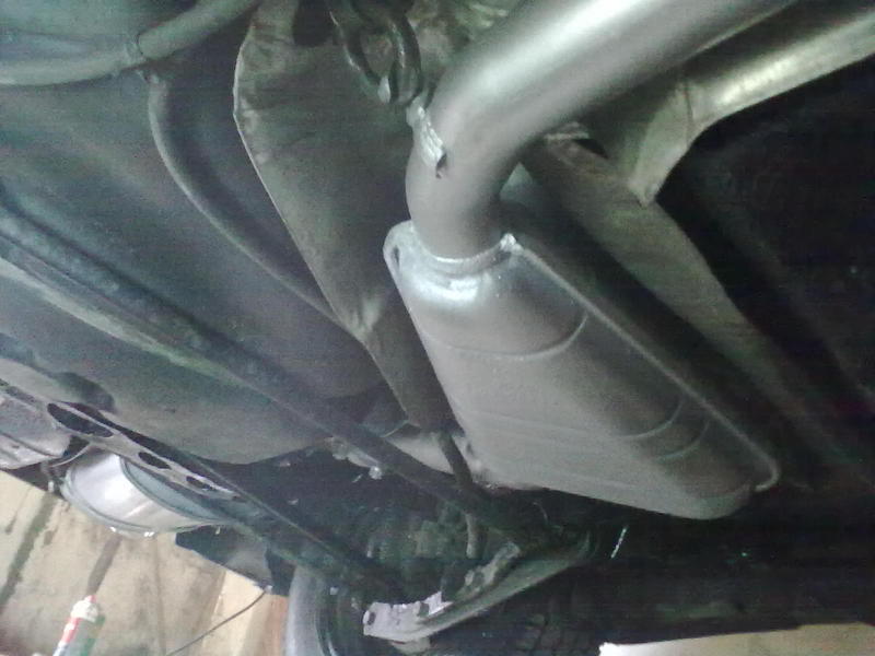

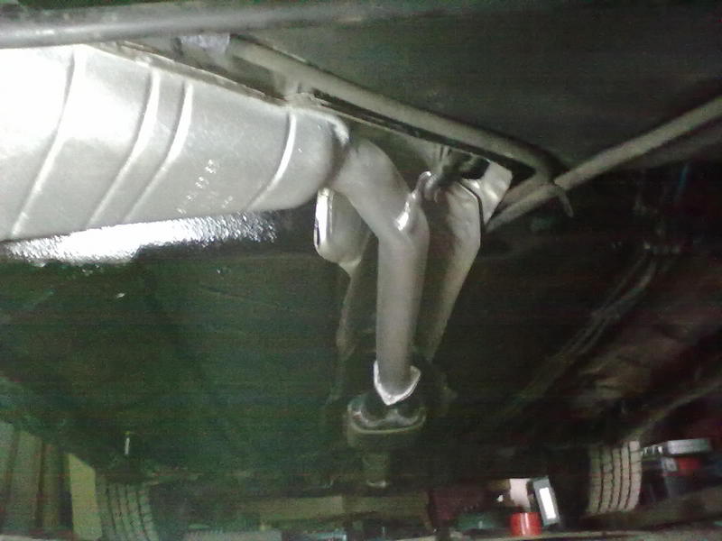

Zsunior10-03-2013 23:15:02 // 66063
Nos igen.. Szóval valami ilyesmire céloztam, amikor azt mondtam, hogy az előző tulaj nagy kópé volt :)))
De jó látni a vasat, és hogy jó kezekben van :)
remete10-03-2013 22:57:09 // 66062
:D pedig jól oda vót 'csányva, mert flex kellett hozzá!

remete10-03-2013 22:08:26 // 66060
Kicsit foglalkoztam a gép lelkével. Nem tetszett a kipu hangja és lám, mi jött ki alóla:
Felhívnám a figyelmet az ismeretlen eredetű mester kreatív vízvezetékcső és hegesztőpisztoly felhasználási technikájára:
Mit akarhatott a költő? Az szintén ismeretlen eredetű talán középső dob változó vastagságú csövekkel megbolondítva, vlamint mellette a gyári 164 hátsó dob.
A középső is lyukas volt, mint a skót duda, ami az autó hangján is meglátszott (hogy egy szép képzavarral éljek). A kipufogós egészen elrémült, amikor meglátta, úgyhogy inkább házilag láttunk neki. A végeredmény, ahogy most kinéz az autó alja (ha már ott voltam, kapott egy új alvázvédelmet is, jobb a békesség, meg már rá is fért):
Gyári látvány:) :
Gyári látvány:) :
