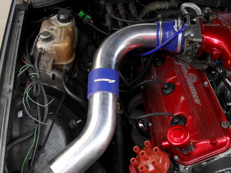

Hát ha úgy alakul megy majd lakatolásra meg szeretnék idővel csövet bele.Úgyhogy a hegesztések meg lesznek erősítve.Csak nem most. . :-)Köszi, azért. Annyira nagy kompromisszumok nincsenek, majd meglátom mit hoz a jövő.
A motorról annyit, hogy a start up MAP-ot sikerült nagyon bedúsítanom, most kicsit sokat kap, de ma végre sikerült egy 2. at is kapcsolnom, és hát egész jól tol :)A progizáshoz még megcsináljuk Hadadával a kipufogót és akkor már a szélessávúval nyugodtabban állítgatok.Most az volt a lényeg,hogy ne fehérek legyenek a gyertyák :) A motoron ugye a HF meg a 2 potenziato tengely lett módosítva meg persze a gyújtás rész. Erősebbnek érzem, bár 1 éve ültem benne...Szóval majd kiderül, ha minden oké, akkor októberben elviszem leméretem padon ezzel a kezdő MAP-val nagyon kíváncsi vagyok én is.210-220 főtengelyen mért pacival már nagyon-nagyon elégedett lennék.
