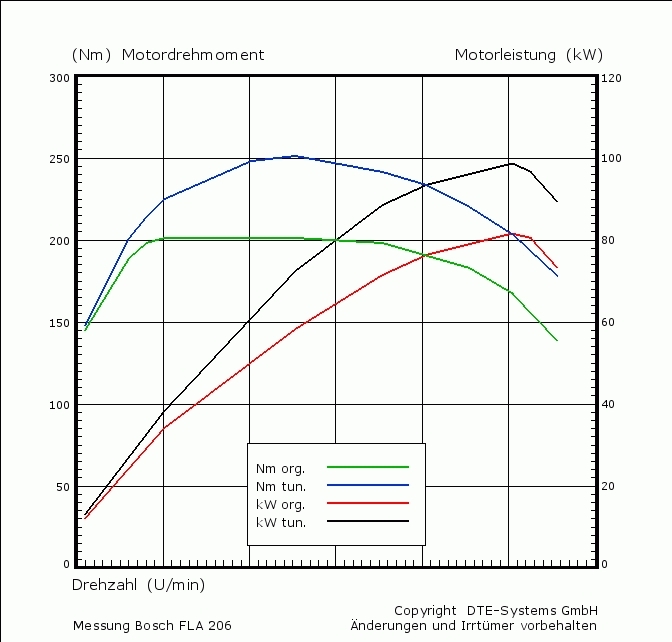

"Egyik sincs még csak a közelébe sem a jtd 20V-nek."
Na várjál, hol írtam én ilyet? A kép, amit betettem is max. egy 1.9 16V szintet mutat.

Én vezettem Blacky és Ferkó barátom 156SW-it, amik 1.9 jtd 8V voltak. mind kettőben Novitec dobozka van-volt. Egyik sincs még csak a közelébe sem a jtd 20V-nek.
Ezek tények és kész.
Az általad belinkelt képen is max 50Nm a "hozomány" .....
Na mindegy is, nem tudtok meggyőzni és csupán csak azért mert próbáltam ilyen autókat.

"tehát valamit hoz az eszköz, de csodára nem képes." Így van, ez a lényege.
Ez egy 110 lovas Marea diagrammja egy TÜV-engedélyes, minőségi dobozzal. (Ami nem olcsó.)
