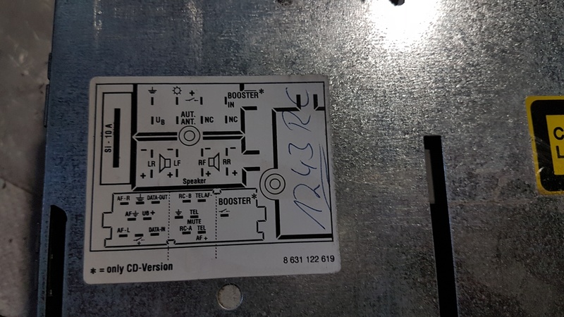

2003-as a kocsikám, adtak rádiókódkártyát is, sőt, 2db rádiókészülék kiemelőt is és a rádióhoz külön garanciafüzetet is.
Jani5503-11-2018 22:18:05 // 154480
Itt a hifi topicban van valaki, aki a rádió oldalán lévő vonalkód alapján meg tudja mondani a bekapcsoláshoz szükséges kódot. (kb 3 éve volt itt ez téma, akkor ellenőriztem az enyémet is és stimmelt)
De a Fiat-Alfa szervizekben is segítenek, kiolvassák az alvázszám szerinti rádiókódot. Ez akkor stimmel, ha az eredeti rádió van a kocsiban.
Piritu - 1.000.00003-11-2018 22:15:29 // 154479
Akkor facelift előtt más volt? Nekem 2005-ös és 2007-es vasam volt, ahhoz csak az "Alfa code" kártya volt.
Jani5503-11-2018 22:09:19 // 154478
Nekem a rádióhoz is adtak kódkártyát.

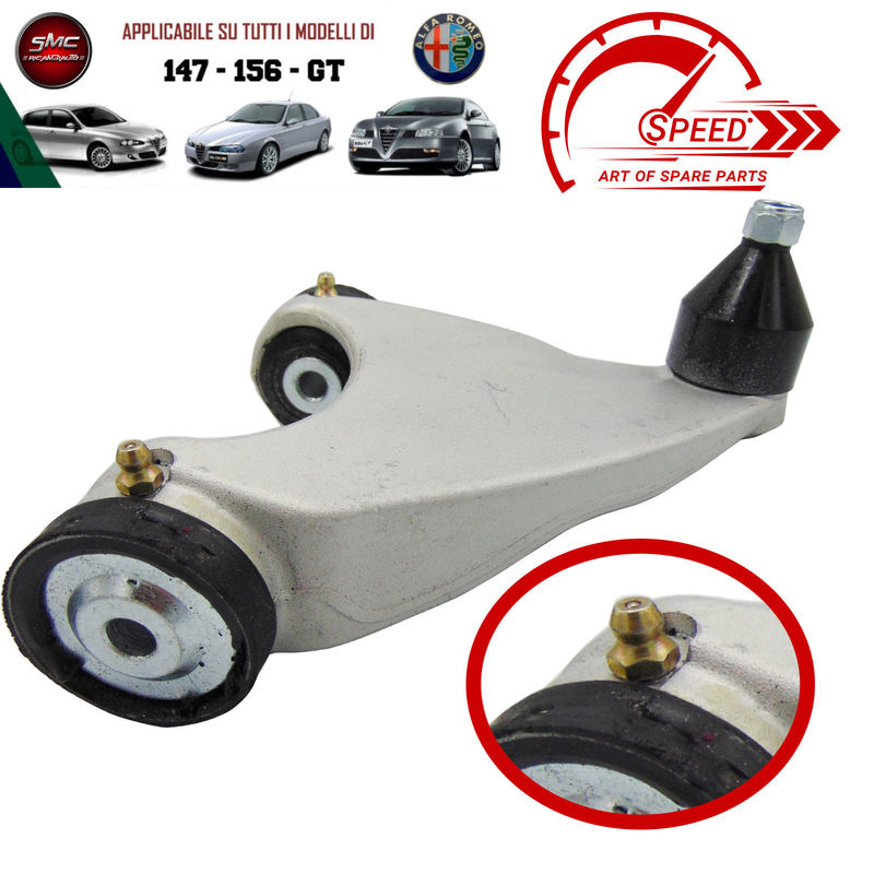

Ja az erositettet en is csak emlekszem,hogy irta anno,aki linkelte - de lehet, a google fordito is mond vmi biztatot...
Levee156SW03-11-2018 00:58:59 // 154472
Ezt meg en koszonom-pontosan errol irtam,hogy azt a ket szilentet ki kell(ett volna) preselnem a rendes elozetes atszilikonzsirzashoz-erre tessek,mar letezik zsirzogombos lengokar! 8)
Nem nagy kaland amugy-az osszes szilentet szilikonzsirozni kell,az osszes gombfejet telenyomni zsirral a porvedo alatt (en grafitossal szoktam), es a nyirt szilentek csavarjait (rugostag villaja,felso lengokar tengelye) mindenkepp foldon allo autonal huzni le nyomatekra.

Köszi a tippet. Elég jó áron van ez is. Azt hol írja hogy erősített? Sajnos olaszul nem tudok. :)
Van erről valami leírás a neten hogy hogyan kell beszerelni az alkatrészeket hogy tartós legyen?
