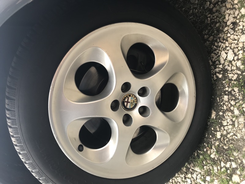

FaRob11-04-2018 14:34:55 // 154146
A kitámasztórúdnál a kettő jobbos, illetve kettő balos keresztirányú lengőkarra gondolsz? Vagy az egy jobb, illetve egy bal hosszirányú alsó kitámasztóra?
Jani5511-04-2018 13:26:28 // 154145
A hátsó keréknél a kerékdőlést alapvetően meghatározza a 2db alsó kitámasztórúd hossza. Ez elméletileg nem okozhat gondot, de kétféle hosszban kapható (és építhető be). Még cikkszám alapján is adhatnak hosszabbat, vagy rövidebbet, saját tapasztalat.
Miután a saját kocsikám senki nem babrálta, természetszerűleg a gyári kitámasztók voltak beépítve, alvázszám alapján kértem a kitámasztókat, amik nem lettek jók. Egymás mellé téve azonnal feltűnt, hogy kb 8mm-el hosszabb kellene, így, visszakeresve tudtam megfelelő méretűt beszerelni.
FaRob11-04-2018 13:19:06 // 154144
Köszönöm a gyors válaszokat.
Akkor elvileg kettő új lengéscsillapító, megoldaná
a problémát? Lassan szerintem úgyis cserések lesznek.

FaRob10-04-2018 15:46:45 // 154140
Tudna nekem segíteni valaki abban, hogy mi határozza meg a hátsó kerék dőlését? A problémám konkrétan az, hogy a bal hátsó kerék nagyon negatívba dől. (A jobb is de az kevésbé.) Nagyjából 5 cm az alja és a teteje közt. A lengőkarok hossza a gyári méretű. Állítási lehetőséget nem találtam, csak az összetartást sikerült állítanom. Aztán itt elakadtam.... Amúgy az autó 2002-es 1.6 sw
