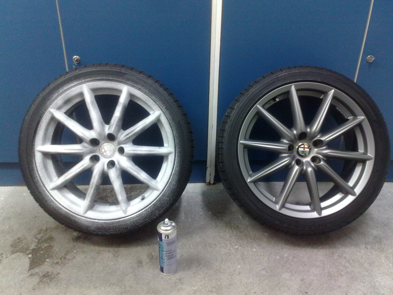

David | Centocinquantanove29-11-2013 11:02:29 // 44337
Na költséghatékony, ami a kulcsházat illeti az nincs. Gyári komplett kulcsot rendehetsz 50k/db áron kompletten.
Én vettem fekete PlastiDip aeroszolt és lefújtam 2-3 rétegben. Egész pofás lett, nem azt mondom, hogy gyári minőség, de a csúfságot elrejti, tovább nem romlik az állapota, és elrontani sem lehet (mármint a fújást). Ha hólyagos, vagy levegős lesz, akkor megvárod míg megszárad, egybe lekaparod és kezded elölről.

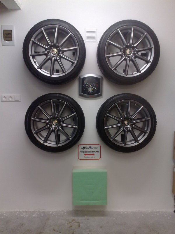

mex8628-11-2013 21:14:13 // 44327
durva ez a garázs!
grat hozzá!
grat hozzá!
droberto28-11-2013 21:05:00 // 44326
Köszi, meg a többieknek is. :)
Melós volt, de szép
Igazából a Brera-ról volt csak szó. Kinézte a legolcsóbbat, amiről próbáltam lebeszélni. Erre meg jött a Bravóval. Igazából jól döntött. :)
Melós volt, de szép
