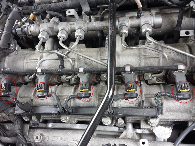

Hidegen indítva volt az a pár ütem fura kihagyás, de fehér füstöt nem láttam. Nekem igazából a fél melegen indulással volt gondom.
Hidegen mindig csak ez a pár ütem kihagyás, aztán minden okés, ez annyira nem zavar. Fél melegen, mondjuk egy óra pihi után viszont berángatott kb 1 percig és ilyenkor füstölt fehéren.
Az 5-ös henger vezeték szakadás hiba előtt is ugyanez volt, és most pár napja megint előjött. Nem durván, de felismertem a jelenséget, ezért kezdtem piszkálni.
A csatlakozók összenyomkodása után teljesen eltűnt ez az 1 perces rángás és a füst is. Simábban is jár a motor, ami D-ben féken állva legfeltűnőbb.

Lehet, Debrecen bevonzza a kontakt hibát. :-) A TD-n kézifék visszajelző játszik hasonló megfejthetetlen játékot, csak az éppen kit zavar ? :-)
Ebben most már én is tök biztos vagyok, hogy ott a csatlakozó a gond. A késes csatlakozó szétnyílik, és laza lesz a csatlakozás. Most összenyomtam jó alaposan (közben ezeket a szavakat skandálva: "Szívatsz? Na nesze akkor... :-))
A kábeleknek 99% hogy semmi baja, az 5-ös hengernél végigjátszottam. Levágtam, meghámoztam ahol töröttnek tűnt, de a szigetelés alatt a vezetéknek semmi különös baja nem volt, nem voltak megszakadva a szálak. Ott szét is műtöttem a csatlakozót gombostűkkel, újra forrasztottam, összébb hajtogattam. Vagy 2 órát elbíbelődtem vele.
Még kigondolom, hogy Ofiéktól rendeljek új ugyanilyen sz.rt, vagy bontóból hozzak a régi fajtából. Azzal sosem volt gond, viszont a bontotthoz kábelt kell toldani, míg az újat fel lehet szépen tenni, max 1 centivel rövidülnek a kábelek.
Ha forrasztás gondod van, gyere, megoldjuk, van minden ami kellhet hozzá.

Elég sokat bíbelődtem már ezzel az 5 csatlakozóval, mivel muszáj volt, és az a tapasztalatom, hogy nálam tuti a csati a ludas, mert bizonyos helyzetekben (piszkálás után) megjavul a kocsi. Persze van esély magukra a kábelekre is, de inkább a csatikat tartom valószínűnek (kis gyenge szar az egész). Így, hogy véglegesen nem tudom megjavítani a kocsit, úgy látom a múlt hétvége után, hogy úgy mehetek a legbiztosabbra, ha új csatikat veszek.
Kérdeztem több embertől is, végül Elaforg-ék küldenek nekem 5 új, gyári csatit. Jövő héten érkezik, utána már csak a forrasztást kell valahogy megoldanom.
Szerintem te is cseréld le a csatikat, valami stabilabbra. Itt a fórumon kettőnkön kívül legalább 3 embernek jött már elő ugyanez a probléma (Haddel, Valerossi stb...).
Lehet Debrecenben valami negatív erők hatnak :D

Sejtem, hogy a csavarhúzós javítás nem örök életű. :-) Viszont az világos lett, hogy a box aljzatba dugva jobb a kontakt, mint az injektorra dugva. Egyben kisebb a mechanikai igénybevétel is, kevesebb a rezgés. Úgyhogy taktikusan visszaiktattam a boxot és reménykedek, hogy egy darabig nem kell hozzányúlnom.
Ha más nem, időt nyertem, hogy rendeljek valahonnan 5 normális csatlakozót.

Kérdezd csak még ProdyG cartársat, hogy hányszor járt így a csatlakozók miatt, és mekkora kínlódás volt haza jutni.
Nekem egy alkalom a belvárosból hazáig is bőven elég volt az élményből... A váltó vész módba kapcsol, van 1-es és hátramenet. Nem parázom én túl, hidd el :-)
Egyébként a módszer úgy tűnik, hogy bevált, egy picit sem rántott azóta. Pedig direkt mentem mindenfelé, sok megállással. Hibátlan. Picit finomabb lett az egész autó. Lámpánál ha nem teszem ki N-be, észrevehetően normálisabb a hangja, nem rezeg annyira. Eddig azt hittem, hogy az úgy jó, de most így kellemesebb.

WarbiRunner (Gyuri)05-05-2017 09:40:27 // 94438
No... a lusta énem alkotott. Mutatom:
Kell hozzá egy mini csavarhúzó:
Beindítottam hidegen, 16.5 fokban. Ahhoz már hozzászoktam, hogy 1-2 ütemet furán jár hidegindításkor, ez valami más lesz, de ezen túl tudom tenni magam. Viszont aztán szép simán jár, a korrekciók nem ugrálnak, és tök hidegen is 1.5 alatt van mind. Tegnap (0) (-5) (0.6) (0.9) (5) ről indultunk.
Szerintem simán szét hajlanak az érintkezők. A box csatik régi fajták, belenézve szemre is szorosabb, mit ezek a sárga sz--ok.
Most húzok dolgomra, remélem nem 1-es vészmódban térek haza. Majd megírom :-)
