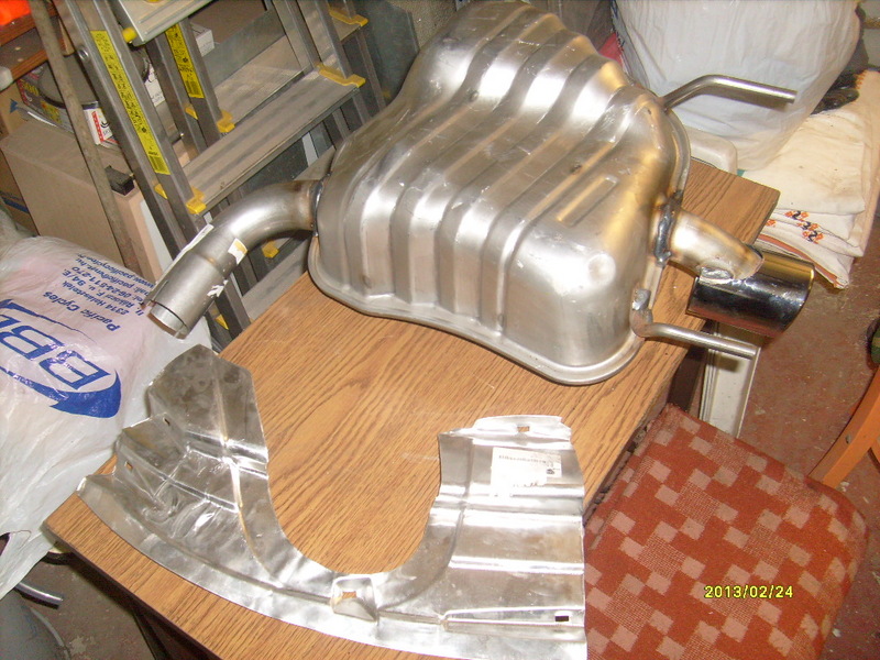

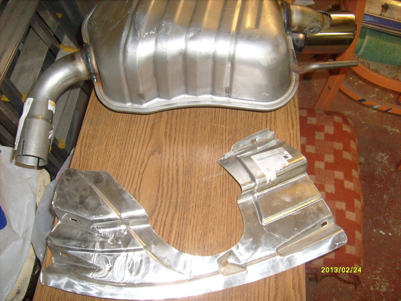

Én a jobb oldalra is szeretnék kipöfögőt. Csináltam pár képet a már meglévő cuccokról hátha segít neked.
Még szükségem lesz az alvázon lévő hőterelő lemezre ami a pótkerék dobot öleli körbe, 2db felfüggesztő gumira, "Y"csőre ami a DPF és a két hátsó dob között van, a bal oldali csővégre, a hátsó lökös jobb csővég köré a műanyag éllezáró keretre. A cél, hogy AC-re elkészüljek vele. Ami gáz hogy a lökösbe való keretet külön nem lehet venni csak a lökössel együtt :-( . A hőterelő pedig qrva drága. Még gondolkozom hogy az Y csövet vegyek-e vagy gyártassak kipufogóssal. Szerintetek?
Még lenne egy kérdésem: a felszerelés elött szeretném valamivel lekenni a rozsda ellen. Mit javasoltok?

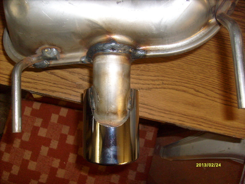

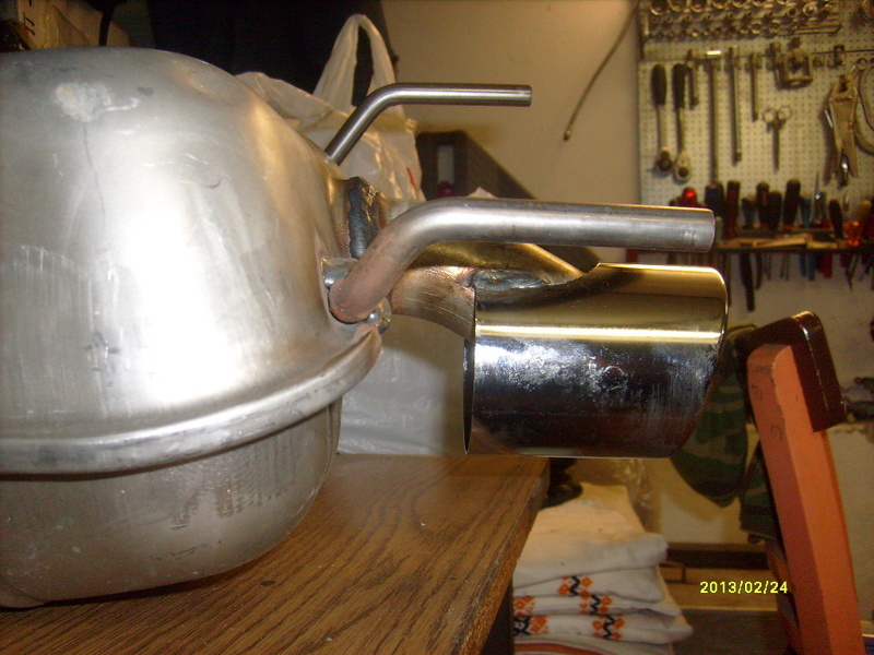

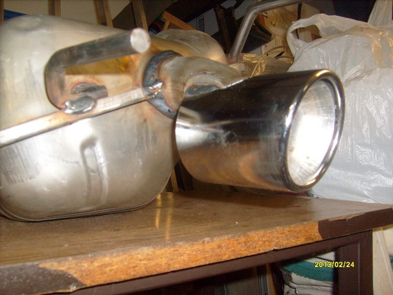

Szerintem jól érted. :) Ha úgy vágod mint a képen, illetvea kipuffból 25 mm-t vágsz, akkor lesz olyan mint az enyém, ami kb. 30-40 mm-t lóg kijjebb mint a gyári.
Egyébként a csőből emlékeim szerint többet nem nagyon tudsz vágni, mert akkor már a hajlításba vágsz, és akkor függőleges vágásnál bukod a kör keresztmetszetet, s ekkor ha a vég belső kúpjához illesztesz, nem lesz vízszintes a vég.
Ha mindenképp a gyári kilógásra hajtasz a végből vágj vissza többet. :)

droberto24-02-2013 19:55:18 // 31572
Ideteszem amiből én dolgoztam:

Jól értem, hogy piros vonalnál mélyebbre kell kivágni hogy ne legyen hosszabb 3-4cm-rel mint a gyári. És/vagy a csövet (is) rövidebbre kell vágni.

droberto24-02-2013 14:35:30 // 31547
Tulajdonképpen így van fent az enyém is (fent két hegesztés + alul egy csavar), csak a gyárinál kijjebb lóg ~30-40 mm-el (az áthatás ugyanúgy benne van).
Shadin24-02-2013 14:17:56 // 31546
Robi segíts! Elkerülhető a kis csavaros rögzítés elkészítése? Ha mindenből vágni kell akkor lehet hegeszteni is a véget a csőre?
