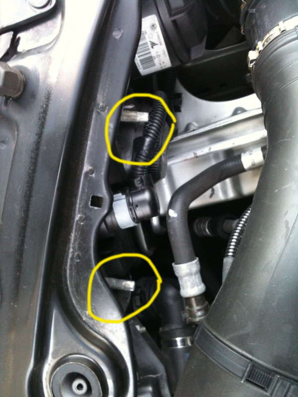

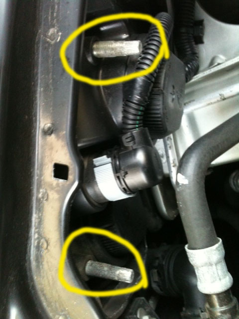

mzo05-10-2013 14:51:46 // 41781
OKé, megvan, köszi, balfasz voltam. Még nagyon Skodában gondolkozom. :)
A lámpatest hátulján van két menetes szár, azokat kell tekergetni. Én meg balga módon csavart kerestem...
Szóval minden lámpatest mögött van két menetes szár azokat kell tekergetni, a külsővel a magasságot lehet állítani, a belsővel pedig horizontálisan, jobbra-balra.
Nekem kicsit közelre világított még 0-as állásban is, bár lehet hogy csak azért tűnt így mert kevés a szórt fénye a lámpának és sötétben éles a határvonal a bevilágított rész és a sötét rész között. már vagy háromszor odanyúltam este a lámpa magasság állítóhoz, mert egy kattanásnyit feljebb tekertem volna, de hát ugye 0-án volt, így csak tekertem volna... :) Most pont annyit állítottam, hogy ha letekerem 1-esre akkor ugyanoda megy vissza ahol eredetileg volt.
David | Centocinquantanove05-10-2013 13:54:45 // 41780
Elvileg a lámpatesteknek van egy lenyúló szára ami a lökös mögött van, ott azon van 1-1 csavar amivel tudod állítani a fényszórót... ha erre gondoltál...

mzo05-10-2013 11:49:27 // 41778
Üdv mindenkinek!
Ismét egy kis segítséget kérnék. :)
Az hogyan lehet állítani az első lámpákat a lámpatestnél? Akárhogy néztem, nem találtam meg az állítócsavarokat.
Előre is köszönöm a segítséget!
