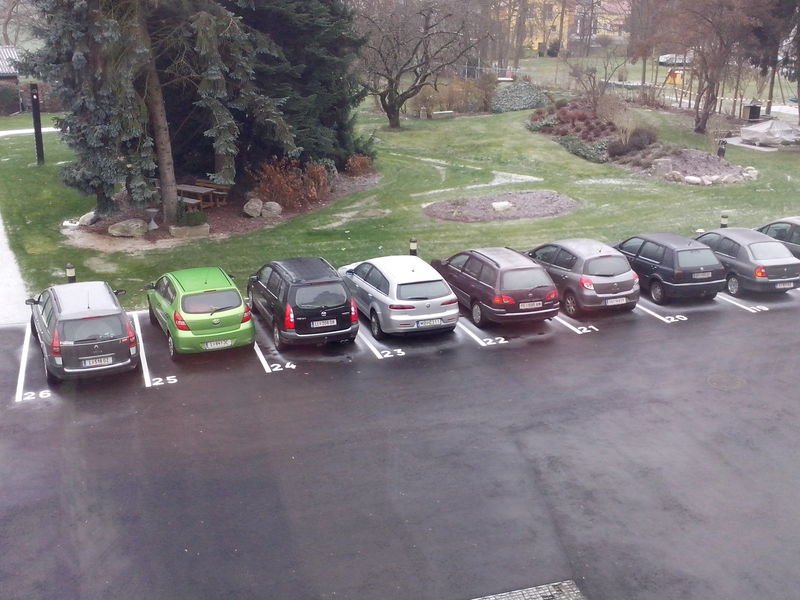

Ma jött egy német kolléga hozzánk az új céges E-osztályos kombijával...a parkolóban megkérdeztem tőle, hogy a koporsó mellett általában mekkora hely marad a csomagoknak :)
