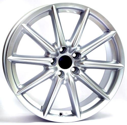

auctor19-12-2013 08:39:13 // 44913
17' 434€, 18' 510€
Az olasz e-bay-en ennyiért árulják ezeket a felniket.

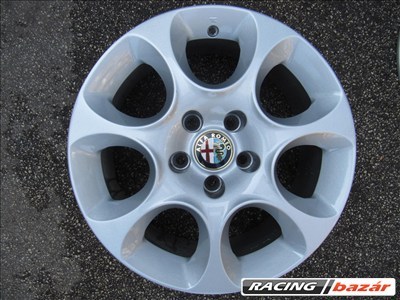

Chianti18-12-2013 23:37:55 // 44912
bocsi, de mostanában nem jártam sűrűn errefelé és csak most láttam a bejegyzésedet...köszi az elismerő szavakat, bár nem ez a kedvenc gyári felnim, de szerencsém volt, hogy pont ezekkel volt szerelve amikor megvettem, mert az összes többi 159-es amik még szóba jöhettek volna, mind ezzel a felnivel voltak meghirdetve:
persze ezek sem csúnyák, de nekem jobban bejönnek a nyitottabb, kevesebb küllős felnik...természetesen az álom ez:
szerintem ennél szebb felni nem kell a 159-re... ha egyszer lecserélem a verdát 1 Brerára tuti ilyen gurigákat kap majd!
