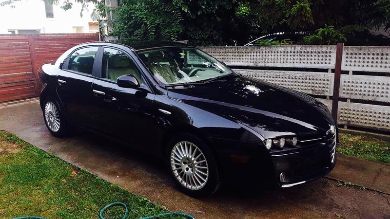

Ha abban 144000 méter van, én megeszem a hajamat. A képen ordít a kormány, ügyesen van fényképezve, ne látszódjon az ülés azon része, ahol nagyon megkopik, esetleg kilyukad a bőr. Ahhoz viszonyítva hogy TI, nagyon lent van az ára. Miért ilyen helyen, sötét körülmények között van fényképezve? Ebben az autóban minimum 200 ezer van, de akkor keveset mondok. De élőben kell megnézni, de az ilyen megkíméltnek mondott autók még a normál állapottól is messze vannak. Hatalmasat lehet költeni rá, a 2,4-re meg különösen. Pedig egy fantasztikus autó, én mondom, pedig a legnagyobbat én szívtam vele. Én sokkal jobban megbízom abban, ami normál állapotúnak van meghirdetve, és valós 250 ezer van benne. Amivel sumákolnak, az sohasem jó!

Szép darab :-) Az enyémben is kb ennyi méter van (és az valós), nem volt vele semmi komoly. Ahogy néztem a szerviz történetét, 80-90e km körül kellett rákölteni. Szívósor, szervo szivattyú, kormánymű, vezérlés. Azóta az eltelt 50e km-en olaj, szűrők, első fékbetétek és egy felső lengőkar amit kért. Illetve a hátsó fék szerintem friss volt amikor átvettem az autót.
Szóval minden attól függ :-) Tényleg annyi e a km egy 9 éves autóban.. Hogy használták, hogy szervizelték. Nekem egyelőre nincs gondom vele, 18e-t mentem egy év alatt.
Lehet hogy szerencsém van, mert előttem gariban végig szívták vele a típushibákat
, vagy lehet még később vár a meglepi. De nekem annyira nem tűnik macerás gépnek.

Imerős nektek ez az autó?
https://www.hasznaltauto.hu/auto/alfa_romeo/159/alfa_romeo_159_2.4_jtd_20v_ti-11999148
2,4 és automata. tényleg annyi gond van velük?
