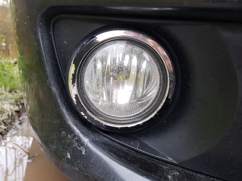

Feltételezvén hogy a H005 kapcsoló test jelet kapcsol ez a bekötés szerintem műxik.
[img1]
Bocs a rajzért, informatikus vagyok :-(
[img1]
