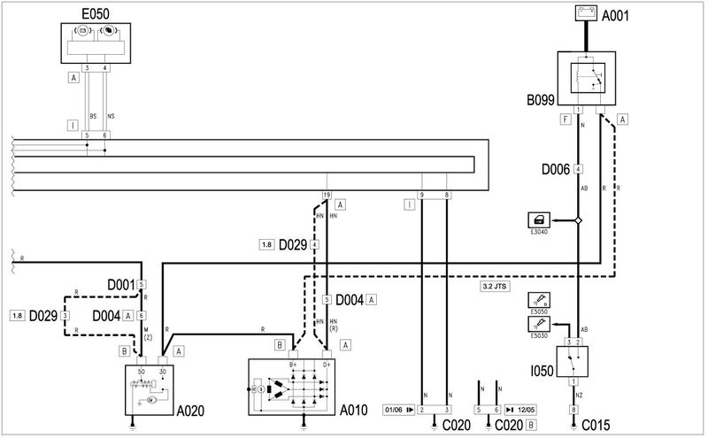

Tocsa19-02-2018 12:30:29 // 105724
Üdv. Ahhoz hogy önindítózzon van egy előfeltétel hogy nyomni kell a kuplungpedált azt az áramkört is nézzétek meg.
Shadin19-02-2018 12:12:57 // 105723
Shadin19-02-2018 12:11:33 // 105722
Szabister19-02-2018 12:10:18 // 105721
Maga az indítógomb nem lehet ludas?
Shadin19-02-2018 12:09:15 // 105720
Az M089 B8 RED szálja az amiaz F3-on keresztül húzza az indító motor bendixét. Amit lekötöttél az akkuról az ujjnyi piros kábel az már a direkt kábel? A vékony(abb) piros a behúzó...
Shadin19-02-2018 12:05:21 // 105719
Az A020 indítómotor behúzótekercse az M089 modulból van vezérelve, más közvetlen fogyasztót nem látok ami okozhatja.
WarbiRunner (Gyuri)19-02-2018 12:01:56 // 105718
Tudok csatlakozni a modulhoz
Akkor pukkan el a bizti, amikor a start gombot megnyomjuk.
Akkor zárlatol valami, de nem az önindító, mert az akksiról lekötöttük a kábelét
Shadin19-02-2018 11:59:44 // 105717
A kulcs az F32-n kapott villannyal vezérli az M089 et.
Mikor dobja a biztit? Kulcs be, vagy gombra?
Shadin19-02-2018 11:56:11 // 105716
1176
