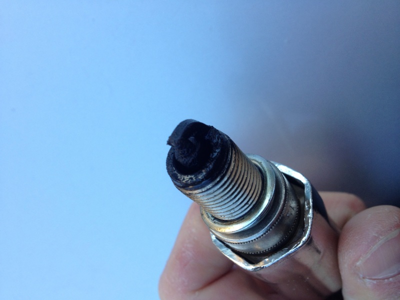

Fisher12-01-2015 14:39:46 // 74718
Nos, ma eljutottam oda, hogy volt időm ránézni a 6-os hengerre ami nem megy... Hát valószínű ez volt az oka:
Kicseréltem és láss csodát, megy minden henger, tölt a turbó (most, hogy mindhárom henger tölti), megy mint a szélvész! De nem hiszem, hogy hosszú életű lesz, mert a kivett gyertyán annyi friss olaj volt, és gyönyörűen füstöl kéken mint az állat az új gyertyával! Gondolom igen jelentős olajmennyiség jut a hengerbe, ami ezt a gyertyát is kinyírja hamarosan... Ötlet? Kuka az egész motor? Gyűrű vagy szelepszár szimeringen is kaphat ennyi olajat?

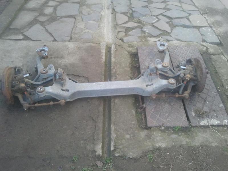

Dzsozy10-01-2015 19:44:25 // 74705

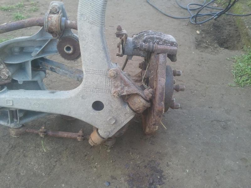

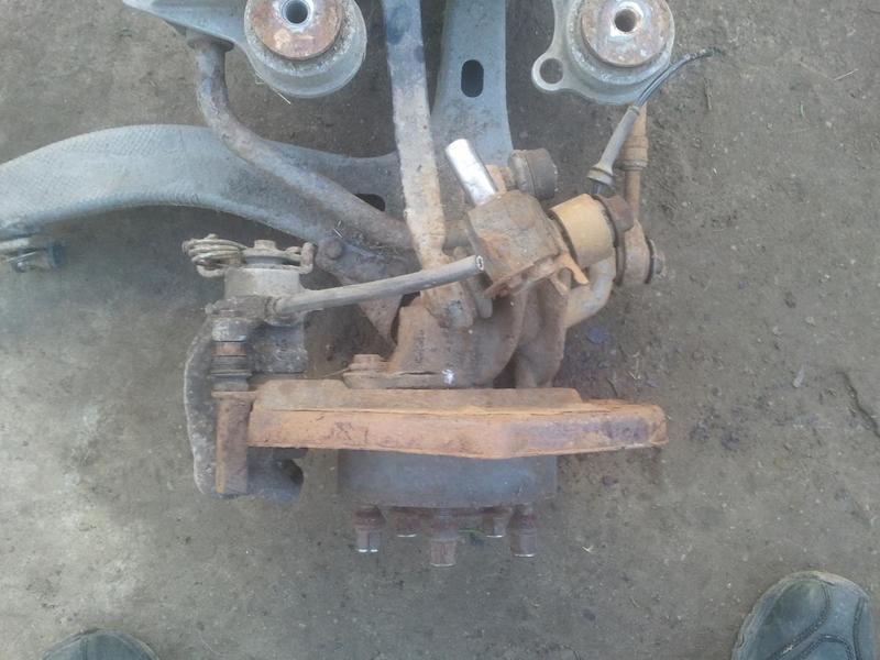

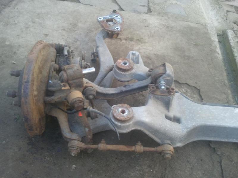

Hátsó futómű felújítás volt a nyáron. Blogomban képek, ill egy Fiat ePer robbantott rajz!
vologya[kendács mester]10-01-2015 17:59:13 // 74704

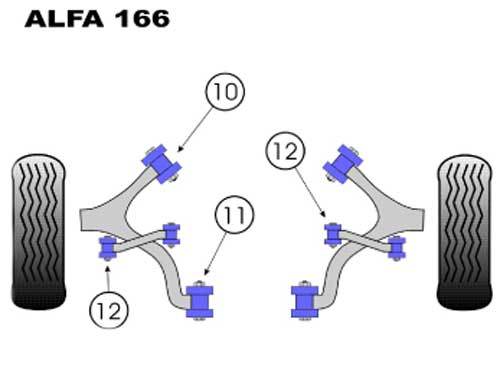

Szevasz. Én ugyan így jártam. Már kint voltak a drótok, mikor feltettem a télit, de nekem olyan durván áll a hátulja mit egy driftes japánnak.
A szerelőm szerint szinte minden szét van hullva. Szilentek, uniball, teleszkópok. Mivel van tartalék donor autóm, így az alól kiszereltem a futóművet és teljes felújítást csinálok.
Német fórumokon olvastam, hogy leggyakrabban az uniball-t cserélik, mert az legyen bármilyen gyártótól hamar elszáll.
De jól mondják itt a kollégák, legjobb padon megrángatni és ott meglátszik mit kell cserélni.
Szilentek ide:
Unibal az alsó lengőkaron a keréknél (az előző képen nem látszik)
Ha ez sem segít (bár amúgy is jó kicserélni és nem is drága) a 2 stabilizátor pálca hátul (beton hogy nem így hívják, de ez a szabad fordítás)
Ha ez sem segít akkor jön a 'banán' -ok cseréje (ha megöltük sem tudom magyarul - csehül: priecne rameno zavesenia)
És utoljára maradnak a teleszkópok.
De olyat is olvastam már, hogy valaki mindent kicserélt, de akkor sem érte el a gyári értékeket.
Én 6 helyről szereztem be az alkatrészeket (Delphi, TRW, Magetti Marelli) és kb. 400 euróból megúszom az egészet. A szerelőm ugyan ezeket az alkatrészeket 680 és tudta volna beszerezni (nincs ideje keresgetni, van 4 katalógusa és annyi), szóval érdemes utána járni.
Bontás előtt:
Josh.8110-01-2015 17:44:47 // 74703

redlbalazs10-01-2015 15:02:09 // 74701
hello! nekem lezabálta a gumijaimat régen.
Hátul szilentcsere amik rosszak! Nyúzópadra elviszed ott megmondják melyikek szarok!
Jó móka a cseréje :) Utána futóbeállítás és voala!
golyo110-01-2015 12:28:09 // 74700
Sziasztok!Kérdésem az lenne 166-tal kapcsolatban,hogy nagyon terpeszt a hátulja és így eszi a gumit is mit lehet vele csinálni vagy miket kéne cserélnem rajta,hogy egyenesen álljanak a hátsó kerekeim???Segítségeteket előre is köszönöm nektek!Jó lenne 1 rajz is,hogy mi micsoda hátul!!!
