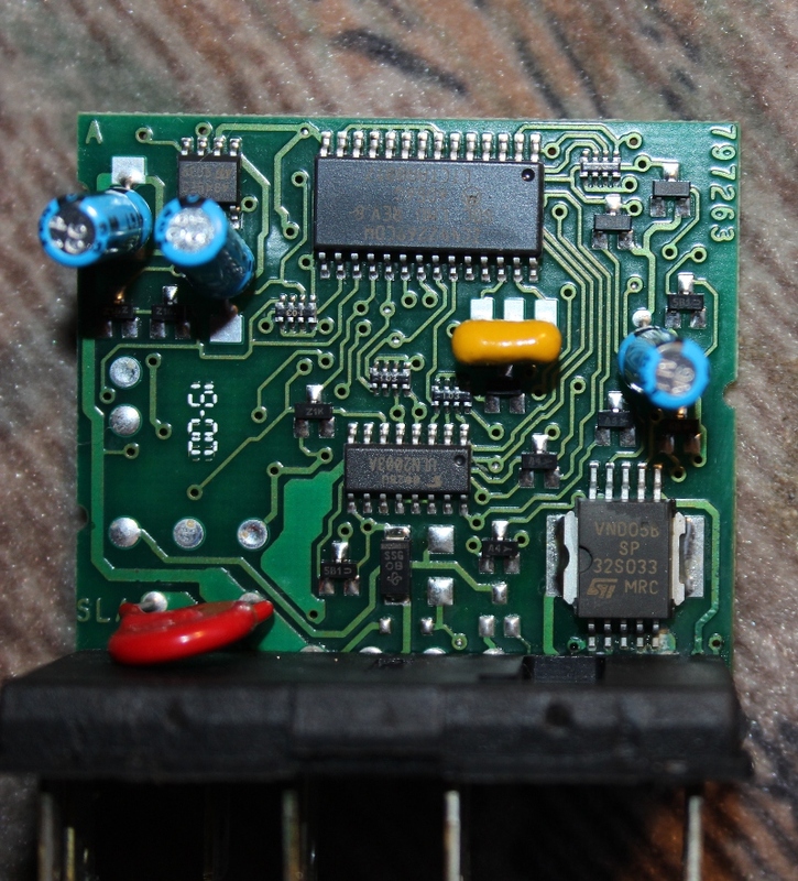

Smith08-12-2013 17:27:32 // 69490
És tényleg.....
"The tail-lights in clusters F30 and F31 are not conventional bulbs but electronic leds. A special turn signal control unit M83 is therefore fitted. This monitors tail-light activation signals to detect anomalies and controls the various warning lights.
The power supply to device M83 reaches pin 2 directly from the battery. (maxifuse CENTR of B5 ) via fuse F8 of junction unit B1 . Pin 1 is earthed.
Pins 6 and 7 receive signals from device R2 of B1 for right and left hand side operation.
The device is connected to the direction indicators: located in clusters F30 and F31 with two feedbacksignals from pins 9 and 8. "
Szóval az M83 amit kiszedtél. Szóval összefügg nagyban az index-szel. De hogy konkrétan milyen anomáliákta figyel, és milyen különböző figyelmeztetéseket tud, arra nem térnek ki. Lehet egy karambol esetén átvált S.O.S módba és az SOS jelet zongorázza le az index-ekkel :D

Smith08-12-2013 14:55:19 // 69482
Hát nekem ez q gyanus, ez valami titkos feketedoboz lesz. Egy visszajelzőnek minek ennyi agyonbonyolított elektronika? :)

GTPeti08-12-2013 12:51:52 // 69477
Nem a korrózió a probléma oka, hanem jó eséllyel a hőtágulás. Ez az IC melegszik, emiatt minimális mértékben (de eltérően) tágul, mint a NYÁK. Ez mikrorepedéseket okoz, vagyis idővel szakadást. Sajnos, ha nem szerencsés sorrendben következik be a lábaknál a szakadás, ettől ez az IC is tönkremehet, illetve mások is. De reméljük, hogy megúszták, ezesetben egy újraforrasztás megoldja a problémát.
(Érdekességképpen: A régi, ólmot tartalmazó forraszanyaggal jobb minőségű, tartósabb forrasztásokat lehetett csinálni, mint az új ólommentessel. Ezért van az, hogy kritikus NYÁK-oknál pl. repülőgépekben továbbra is kötelező ólmot tartalmazó forraszanyagot használni.)

medcare08-12-2013 11:57:32 // 69476
No. Szétszedtem. Valóban egy elektronika. A jobb alján VND058 jelű alkatrész lábainál rohadt a panel. A forr. pákám fűtőszála elégett. :-( Így a javítás várat magára. Holnap beviszem egy ismerősömhöz, szokott segíteni. Nincs valamelyikteknek kapcsolási rajza vagy fotója a panelről?
http://www.st.com/web/en/resource/technical/document/datasheet/CD00000041.pdf
Ez egy relé IC. :-) Szerintem cserélhető, kimérhető. Szerintem javítható. Azt nem értem, miért nem ragasztották, szigetelték szilikonnal? Ezek azok a bizonyos hibák, hogy egy autó, amelyik amúgy tökéletes, 5-8 éven belül elromoljon s Te eldobd s újat vegyél? Mert ezek nélkül elmenne 1 millió kilómétert is s a "fogyasztó" nem venne újat s akkor mitől lenne "fenntartható" a "fejlődés"? (Ami ugye, mint tudjuk nem létezik valójában, erre volt példa az un. magaskultúrák bukásában - "alacsonyabb" technikai fejlettség szintjén.)

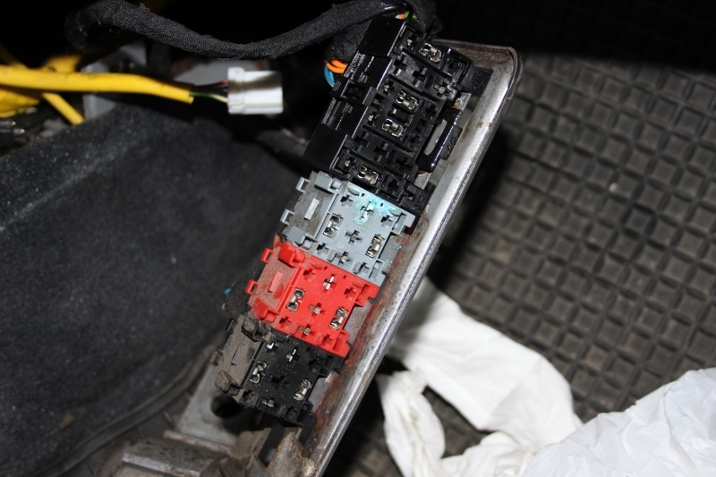

Smith07-12-2013 18:06:56 // 69459
A visszajelzésnek van egy külön reléje???? :)
Zoli198007-12-2013 17:43:05 // 69458
Az indexrelé-visszajelzés: azon a fekete csatlakozón kell lennie egy zöld relének. Az felelős a visszajelzésért. Nálam az olvadt szét. :(

Smith07-12-2013 16:27:59 // 69453
A vészvillogó reléje megegyezik az index relével. Márminthogy ugyanaz az alkatrész. Bal oldalon a biztosítéktábla középső reléje az. Az villogtatja az indexet, ill. van egy lába amit a vészvillogó kapcsolója testre húz, akkor meg vészvillogó üzemben megy.

atis_166jtd07-12-2013 14:55:16 // 69451
A szürke a belső világítás vezérlő, a dupla husszú a központi zár vezérlő a harmadik meg ha jól tudom a vészvillogó reléje, de ebben nem vagyok biztos.
